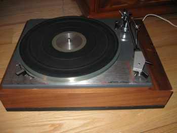

Informuję,że dołączam do klubu!!!L 75 w stanie idealnym dotarło od przyjaciela z Niemiec.Jestem pod wrażeniem stabilności obrotów,ciszy mechanizmu oraz prostoty ramienia w którym zdążyłem już zmienić V-bloki bo praktycznie nie istniały!Odkryłem w środku przedwzmacniacz firmy DUAL,nie wiem czy to standartowe wyposażenie,ale po przeglądzie postaram się go przetestować.Oczywiście nie liczę na fajerwerki-ot z ciekawości...Bardzo pomocne będą Wasze wpisy i uwagi.Dziękuję i pozdrawiam lenkowiczów!
https://www.audiostereo.pl/topic/26794-lenco-l-75/page/31/#findComment-1326716

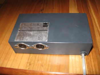

Dla porównania -czy taki masz PreMM?
https://www.audiostereo.pl/topic/26794-lenco-l-75/page/31/#findComment-1326726
Moje pre jest produktem DUAL-a.Prezentuje się jak na fotkach.Zainstalowałem wkładkę STENTON-jeśli nie pomyliłem nazwy-igła z pędzelkiem.Pierwszy odsłuch powalił mnie na kolana.....Nie sądziłem,że tyle potencjału drzemie w tym sprzęcie!!!Całość oryginalna,bloki pod noże w ramieniu wypiłowałem z mosiądzu.Obsadzenie na silikonie i obciążenie ramieniem skutkowało prawidłowym zestrojeniem całości.Ruchy boczne pryzmatów ograniczyłem trójkątami z gumki ciętej z malutkim luzikiem..Ogólnie bajka,nawet śladu zużycia.Pokrywa ma inny rozstaw otworów pod zawiasy,ale to żaden problem...
