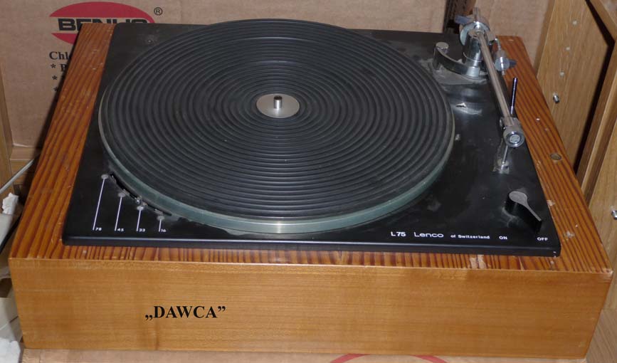

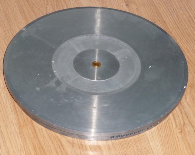

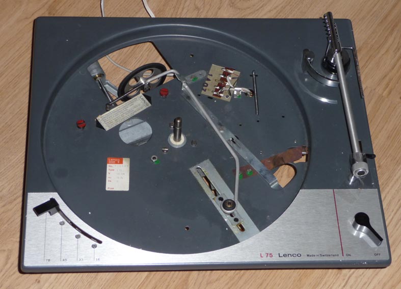

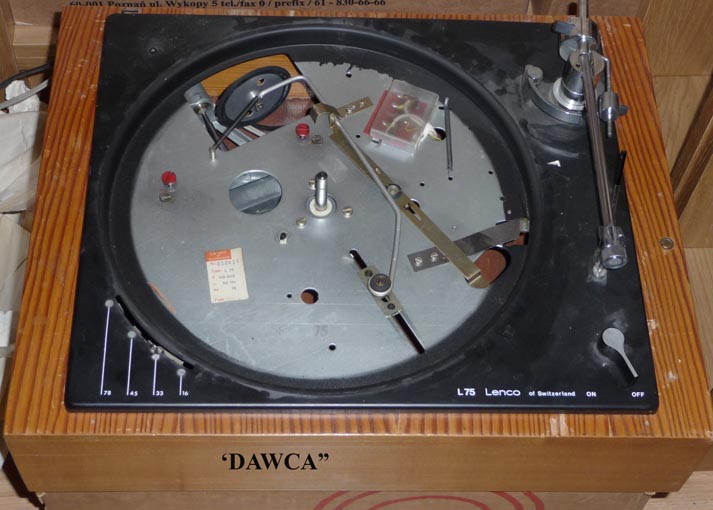

Witam z poczekalni lencomanów. Wczoraj stałem się posiadaczem L75 w stanie "mint"-z zapasów fabrycznych, bez plinty. Nawet z wkładką Shura M75. Waz z nim mam "dawcę" na wszelki wypadek a może i nawet wcześniej będzie potrzebny. Myślałem żeby wykorzystać tę plintę, którą ma na stanie fornirując ją tylko na nowo.
Myślicie, że to dobry pomysł reanimować ten mdf'o podobny twór czy zrobić nową plintę?
Każdy czasem potrzebuje pomocy więc spytam Was: jestem trochę artystą i od śrubokręta trzymam się z daleka-może ktoś z Was zechciałby za odpłatnością pomóc mi go wyregulować?
(nawiasem spytam czy serwis gramofonów reklamujący się na Alle -P.H.U. Artur Ciuba, Serwis Sprzętu Gramofonowego jest godny zaufania? dadzą radę z Lenco jeśli nikt mi nie pomoże?
jeszcze paszportowe "dawcy"
Pomiędzy blachą z skrzynią ,powinny byc tylko gumowe "ustalacze" .Sprzeyny zawieszenia montowane są w nafrezowane gniazda ruchomej płyty podstawy,Przy czym sprzężyny w,g twardości są rożnie umiejscowione.Przy prezentowanej obudowie raczej jest to skrzynia bez "pływania"..Ew daj foto od spodu paki
