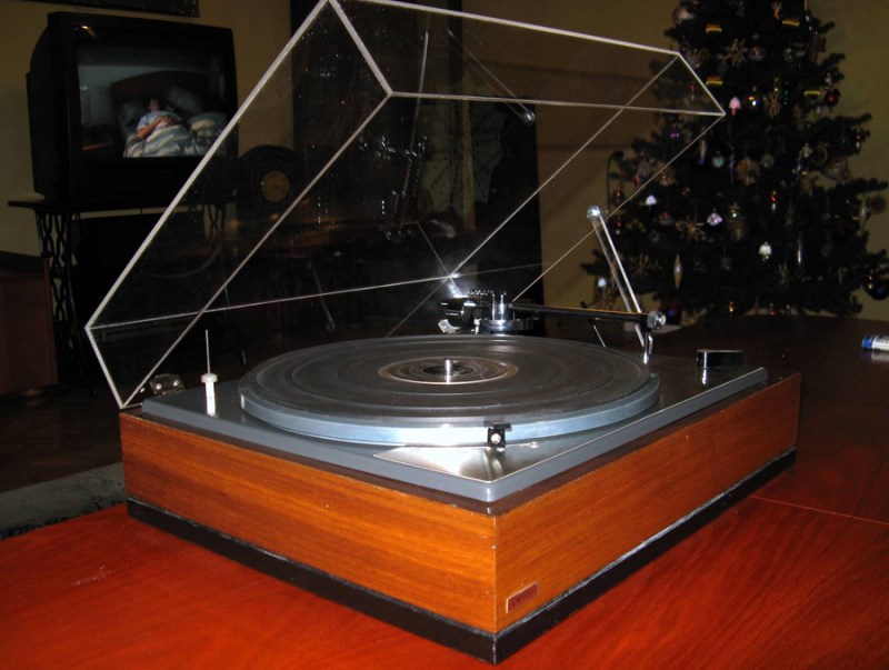

A tak dla ciekawych to dorobiłem transparentną pokrywę do mojego drugiego Lenca.
Czy ta wersja ma tłumiki zawieszenia (gumy i spreżyny na bolcach) przykręcone do blachy chassis ?.
Dolna płyta wygląda na mocowaną na stałe do plinty

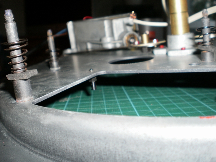

Nie wypada poprawiać szwajcarskich mechaniorów, ale dażac do ideału ,dla minimalizacji wibracji chassis,zmodernizowałem zawieszenie silnika. Baza ta sama- sprężyny ,jednak płaszczyzna oparcia w body silnika i szpindlach wytłumiona krażkami z neoprenu. Jest zauważalna róznica in plus.Polecam.
