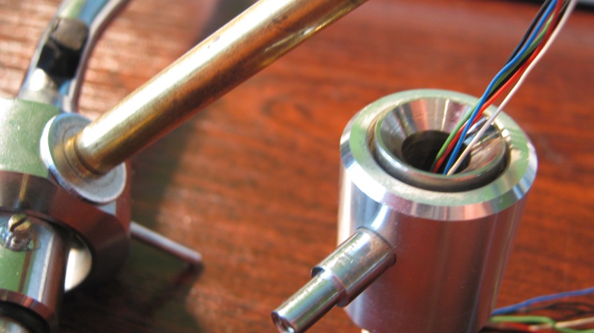

Witam! Zakupiłem właśnie ramię typu S pochodzące z L76/S. Niestety ramię nie jest kompletne. Brakuje elementów łożyskowania osi pionowej ramienia. Ramię ma drążoną z mosiądzu oś (pionową) i mam element przykręcany do chassis – ten z antyskatingiem. Czegoś pomiędzy brakuje. W elemencie mocowanym do chassis jakoś nie widzę gniazd na łożyska, a oś ramienia nie jest gwintowana. Stąd moje pytanie: Jak ta oś jest łożyskowana? Czy jest to łożysko ślizgowe, czy oparte na łożyskach kulowych (jak w ramieniu prostym oryginalnym). Może ktoś wie jakich części mi brakuje, albo posiada zdjęcia rozebranego ramienia. Pozdrawiam MD
łożyskowanie jest niezależne od tulei na której jest antyskating, jeden zestaw łożysk na górze pod kardanem, drugi na dole tej mosiężnej rurki (o ile dobrze pamiętam). rozumiem, że ramię chodzi "na boki"?
Tak ramie ma znaczny luz - rurka mosiężna luźno "lata" w tulei mocującej do chassis. W tulei nie ma gniazd na wciśnięcie łożysk a rurka nie ma gwintu - na ewentualną nakrętkę do kasowania luzu. Nie mam pomysłu jak mogłaby wyglądać brakująca część.
Tak to wygląda:
