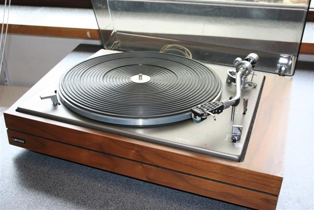

Dzisiaj odwiedził mnie Lenco-lekarz w osobie conri. Zgłosiłem niedomaganie ramienia. Konkretnie, zwis w jedną stronę i niemożność wyjustowania. Lenco-lekarz "conri" przyjechał na sygnale (nawet kilka minut przede mną) i sprawnie zajął się reanimacją ramienia. Okazało się, że V-blocki są w fatalnym stanie, szczególnie po jednej stronie. Zostały wymienione na mosiężne, podobno nie do zdarcia. Brakowało też pewnego elementu ze śrubką, conri był przygotowany i na taką okoliczność.
Po sprawnej reanimacji pacjent przemówił dość rozdygotanym głosem. Pewnie wkładka do wymiany.
W każdym razie, conri, wielkie dzięki!!!

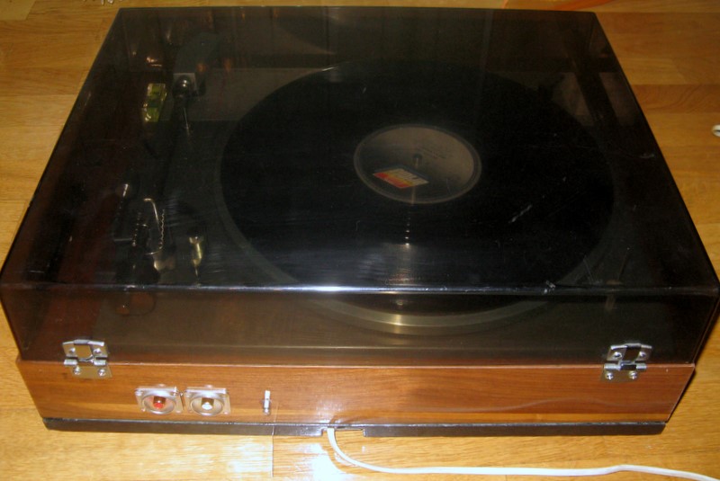

Nie wiem jak dobry jest kabelek lenca ,ale wiem ,że nie jest zły .A moje lenco wygląda tak ,bo takiego kupiłem.
Oryginalny przewód jest lutowany do łączówki pod talerzem.Nie ma powodu aby nie pasował. chyba ze łączówka wraz z osloną została usunięta.Gniazda RCA mogą zostać dla zamaskowania otworów ,lub jako wyjście alternatywne do eksperymentów z interkonektami.
Kabelek z ramienia jest dolutowany do gniazd.Ale dalej przydał by się orginalny - czy ktoś ma kawałek na zbyciu?

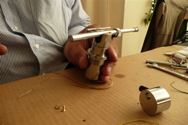

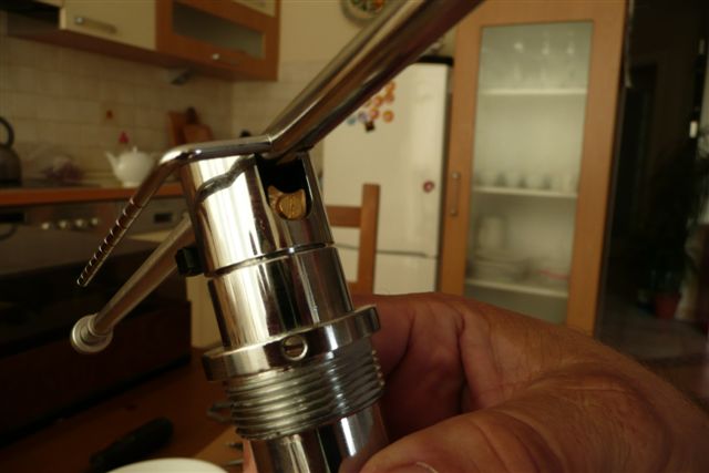

czołem, kupiłem właśnie na ibeju poniższe ramię jelco. wygląda jak to zakładane do lenco L76/S tylko ciężarek przeciwwagi jest w drugą stronę. sądzę, że włosi (bo wyczytałem, że L76 robili tylko w Italii) mogli zakładać tam różne odmiany tego ramienia(?). Czy ktoś może potwierdzić, że to właśnie to ramię? i jakie są jego parametry. czy jego długość jest identyczna jak ramienia Lenco L_75/78? tzn, czy mogę je zapakować w tę samą dziurę w L-78;)?
Według mnie jest to ramię japońskiej firmy Jelco ,takie występuje też w L-78SE oraz w L-75S
Mechanicznie to to samo co z GL , Natomiast może szukaj serwisówki do samego ramienia,
Jedno co sie może rożnić to wyważenie statyczne S ramienia, W GL tego nie ma,a w Jelco jest.
jasne, szukam danych samego ramienia. właśnie je podmieniłem i na DL-103 różnica jest KOLOSALNA! zwłaszcza, że masa efektywna jelco to wg mojego ważenia 22g! bez dociążenia gra fantastycznie. ale pewnie może lepiej. wydaje mi się, że dziura pod ramię w moim L-78 jest niestety nieco dalej niż być powinna pod to ramię jelco. za to stwierdzam, że oryginalne ramię od L-75/78 nadaje się na fajans. więc jeszcze raz apeluję: jeśli ktoś ma serwisówkę, lub dane do ramienia jelco - HELP!
