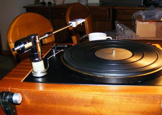

jeśli chciałbym zmienić ramię w Lenco 75, jakie mam możliwości??jakie mogą wystąpić problemy przy np. montażu??
zależy mi na ciężki ramieniu.
"Wolę błędy entuzjazty od obojętności mędrca" - Anatol France
Ciężkie masz w oryginale.
Raczej warto pojść w kierunku lżejszego.
Ja akurat idę teraz w odwrotnym kierunku. Do G601A wstawiam ramię bod Lenco L85.Akurat mają tę samą 212mm długość (pivot- ovh)Nie obejdzie się jednak bez rozwiercenia przelotu.
Jeśli zmieniać bedziesz ramię pewnie wyniknie konieczność przeróbki windy .Albo sterowanie z obsady ramienia , lub przeróbka wajhy.lub opuszczanie ręczne.

ramię L-75 wcale nie jest ciężkie, ktoś tak napisał w tym wątku na początku i tak już zostało. ramie wg mojego ważenia to 15g czyli średnie, jakich większość produkowano w tamtych czasach do budżetowych gramniaków coby większość wkładek z tym grała (to się akurat nie udało;).
Kopczas
ja mam założone dwa ramiona na dwóch werkach, oba jelco. na jednym jelco-s od lenco L-78/S. waży 20g, gra świetnie, ale z założeniem trzeba się nakombinować bo jest krótsze od oryginału i potrzebna dorobiona podstawa.
na drugim mam jelco 250-st i o ile jelco-s gra świetnie to 250-tka gra BAJECZNIE! waży 18g mierzy prawie tyle samo co oryginał od lenco (212cm od szpindla, lenco 210cm). żeby je założyć trzeba chyba trochę rozwiercić otwór. piszę "chyba" bo ja mam jakąś ubogą wersję tego ramienia na plastikowej podstawie bez regulacji VTA, nieprzelotowo, więc otwór był u mnie nieważny.

w pierwszym setupie (jelco-s) wykorzystuję oryginalną windę, w drugim 250-tka ma własną. niestety takie rozwiązanie niesie ze sobą likwidację oryginalnej windy, a to zostawia po sobie paskudne dziury w chassis.
no właśnie, kto wie jak to zapacykować? jakąś szpachlą do metalu czy czym?
pzdr.
ja już nie mam instalacji windy po oryginalnym ramieniu. za to mam nową dziurę na regę.niestety rega nijak nie pasuje do denona 103 na którym chcę grać. poza tym nie ma regulacji wysokości, a jest za wysoko.
jelco 205 to rozumiem takie coś:
ono po zamontowaniu nie jest sporo za wysoko??
nie wiem czy na denona nie za lekkie. z drugiej strony jelco-s gra z e 103ką podobno dobrze, więc 250tka o raptem 2g lżejsza też chyba powinna zagrać. zorientuj się czy te 750tki nie są cięższe.
