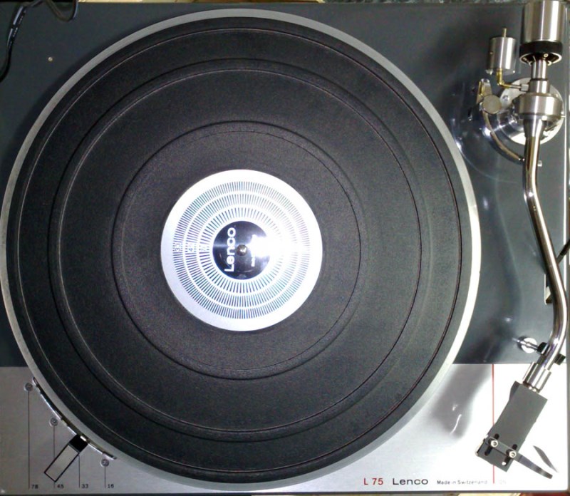

Dzisiaj moje Lenco 75 zyskało ramię Ortofona As 212.
Utawione póki co byle jak(kalibracja wkładki itp), na skróty.
Gra rewelacyjnie!!!

Zdjęcia.
"Wolę błędy entuzjazty od obojętności mędrca" - Anatol France
Jak widać żeby ramię siedziało w pierścieniu mocowania, oryginalnym lenco, musiałem wkręcić dłuższe śruby. Przez to ramię nie jest po środku tego pierścienia. Jeśli ktoś z was miałbym pomysł co tam wsadzić: między tubę ramienia a pierścień żeby szczelnie wypełnić pusta przestrzeń, będę wdzięczny za rady.
Nie wiem czy te 2mm przesunięcia całego ramienia w jedno ze stron wpływa na coś , jednak dla świętego spokoju chciałbym mieć ramię zamocowane bardziej precyzyjnie:)

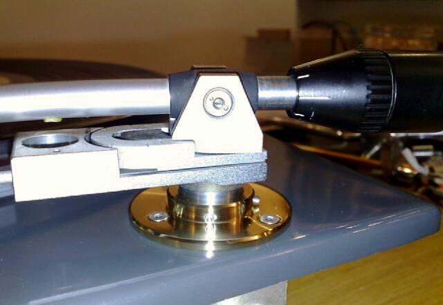

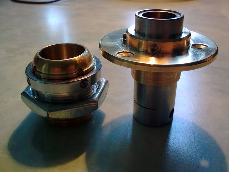

Ja mam obsadzone ramię Jelco w ten sposób. Aby zamaskować dziurę dorabiałem taką oto tuleję.
A takiego widoku z dziurą się obawiałem.Może trzeba byłby dorobić coś podobnego. Dodam ,że przy okazji mogę regulować VTA góra-dół co się bardzo opłacało ze względu na poprawienie dopasowania wkładek.

roro-szu,
gdzie zamawiałeś takie tuleje, czy wg jakiegoś gotowego projektu czy własnego, ile to kosztowało??
Pytanie nie do mnie ,ale mam namiar na tokarza w W-wie na pojedyncze sztuki, Za taką tuleje wziąłby ok 20 PLNów z jego materiałem.Jak pytać to na PW

Takie tuleje wykonał mi znajomy tokarz można też powiedzieć,że bezpłatnie. Natomiast pomysł i projekt tej tulejki jest autorstwa mojego kolegi,który woli pozostać anonimowy. Dodam ,że mocowanie jest przemyślane i bardzo dobre ,co oznacza,że nie mam żadnego problemu z kalibracją wkładek.
Jedynie co trzeba było zmienić to lekko przetoczyć podstawę aby była regulacja góra dół. Oto fotka.
Jak ktoś zauważy to są dwie wersje.Jedna z regulacją , a druga bez. Ponieważ kolega obsadził swoje ramię bez regulacji. Ja zaryzykowałem przetoczenie .Jak widać się udało!
Na prośbę kolegi zamieszczam fotki mocowań (jego pomysłu) ramienia Ortofona AS-212 do gramofonu L-75.
Na bogato z regulacją VTA i biednie bez regulacji .
/fotki tylko z telefonu-sorry/

Dzięki za zdjęcia.
Będę zamawiał sobie takie mocowanie. Muszę tylko zrobić rysunek.
Czy kolega zastosował się do odległości montażowej ortofona czyli 212mm czy zainstalował ramię centralnie w otwoerze po GL75??
Myślałem właściwie o tym żeby zamówić walec uzupełniający przestrzeń między ramieniem a pierścieniem mocowania od lenco czyli opcja tzw."biedna" :)
