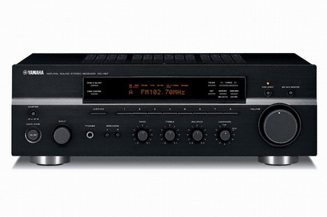

Witam. Zastanawiam się nad kupnem amplitunera stereo Yamaha rx 497, jest to nowy produkt, który zastąpił model 496. Mam pytanie, czy ktoś z Państwa już słuchał tego modelu, jakie ma odczucia. Chciałbym się dowiedzieć czy warto kupić ten model. Wiem, że na polskim rynku jest od niedawna w sprzedaży.

modele 397/497 wyglądają na klony 396/496 po małym liftingu . Polecam 797 - wygląda na zupełnie nową konstrukcje . Od czasu Nakamichi RE-10 to moze byc najlepszy amlituner stereo.

Co do ampli Yamahy to te modele sa tak jak wspominali wczesniej koledzy, modele wczesniejsze po malym liftingu;) Natomiast seria 7XX jest godna uwagi:) Co do pokretel to tylko w Piano i w referencyjnej serii, sa one nie wykonane z plastiku, mam na mysli pokretlo glosnosci i wyboru sekcji. Natomist sa one i tak lepszej jakosci, niz w niektorych zestawach audio(dobry jakosciowo plastik).
-Rx 397 para tranzystorow Sanken A1695/C4468 na wyjściu.
-Rx 497 ta sama para tranzystorow Sanken A1695/C4468 na wyjściu + większe trafo od poprzednika.
-Rx 797 dwie pary tranzystorow Sanken A1695/C4468 na wyjściu + większe trafo od poprzednika.
Wraz ze wzrostem modelu-wzrost mocy+dodatkowe funkcje jak tape monitor, sub out, obsługa drugiej strefy itd itp...
Teoretycznie brzmienie powinno być jednakowe tylko moc zwiększona i więcej udogodnień.
