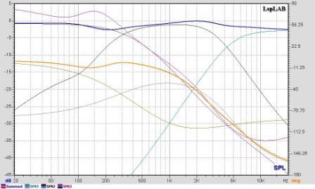

symulacja na podstawie danyc:

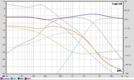

po modernizacji sekcji wysokotonowej - w oryginale kombinowali z glośnikami, my możemy ze zwrotką
c=8.2
r=1
L-0,18 {r=0,2]
grzegorz_o, 15 Wrz 2006, 11:33
możesz wkleić większe to zrzuty? na forum wchodzi spoko 700x700pix. jak nie, to wyślj mi w dużej rozdzielczości na @ -> w omnie
ja tu nic nie widzę na tych wykresach. znaczy widzę ale nie wiem czego dotyczą.
ciekawe, bo wszyscy którzy dotychczas słuchali tych głośników zeznają że grają bardzo równo...
pzdr
k.
>kubedes
SPL wygląda podobnie (no może troche grzegorz_o przyklepał górkę na ok 4kHz). Impredancja jest bardziej równa w cąłym paśmie :) Chyba warto kiedyś przećwiczyć ten manewr :D
