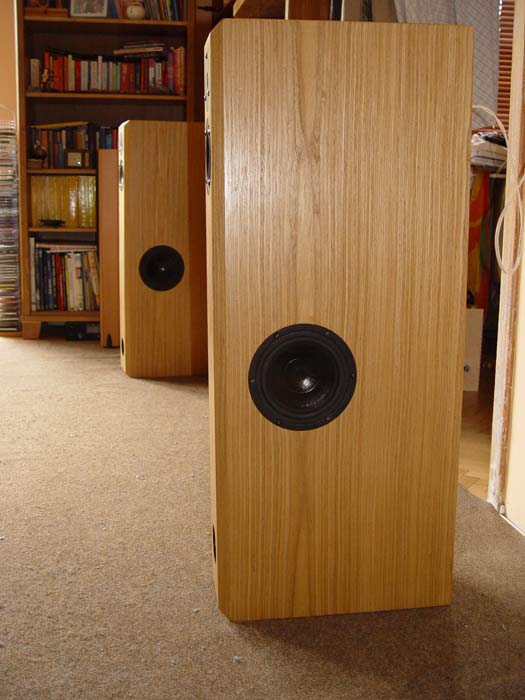

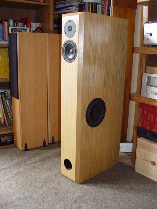

Wczoraj w nocy ukończyłem klonowanie tych kolumn.
Konstrukcja jest na tyle zbliżona do oryginału na ile to było możliwe. Podobno J. Gerhard modyfikował przetworniki. Ja użyłem fabrycznych.
Wymiary zewnętrzne skrzyni (w mm) 1000x170x420.
Fazowanie przodu po 20mm z każdej strony.
Grubości ścianek: przód i tył 43mm; boki 36mm; góra 50mm; dół 43mm.
Użyte głośniki:
Tweeter - Seas 19TAF/G ( w oryginałach był 19TAF/D);
Midbas - Vifa M11WH-09-08;
Woofery - Vifa M18WO-09-08;
Konstrukcja z MDF, fornir to Dąb flander.
Całość, poza docięciem formatek, fazowaniem frontów i frezowaniem dziur pod głośniki wykonałem sam.
W miarę wolnego czasu wrzucę dokładne wymiary skrzyni i schemat zwrotki, ale potrzebuję trochę czasu żeby to wszystko uporządkować i ubrać w jakąś strawną formę.
Mojej żonie należy się pomnik za cierpliwość.
Za pomoc merytoryczną dziękuję (alfabet.) arturp, Ian, misiomor, rogus.
magazynier za wsparcie i wiarę.
Poniżej pierwsze zdjęcia.

Eeee, zaraz Virgo?? Ja myślałem, że Mahler :/
No pięknie, czekamy na oficjalną premiere oraz jakiś odsłuch.
Coś mi się zdaje, że więcej klocków zwieziemy na tę okoliczność :D

kubedes wyszły Ci bardziej eleganckie od oryginałów. bardz mi się podobają.
Nie trzymaj towarzystwa w niepewnosci i napisz kilka słów o brzmieniu...tak na świezo, bez wygrzania.
Ja się nie czepiam , ale czy nie lepiej było dać woofery na jednej z lewej a na drugiej z prawej.
Patrząc od przodu wygląda że obydwa są po prawej stronie skrzynki.

po bokach są 2 identyczne woofery, oba aktywne. pracują w fazie czyli razem pchają. AP nazywa to push-push

każda kolumna ma 2 woofery, po jednym na stronę.

tomant, 1 Wrz 2006, 14:37
>a co z tym pochyleniem ścianki?
Virgo nigdy nie były pochylane, w żadnej z wersji.
Nawet obecnie jest to jedyna nie pochylona konstrukcja AP.

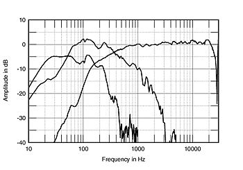

Pomierzcie, pomierzcie. Ciekawe, czy wyjdą jak oryginalne w Stereophilu(czego życzę).
