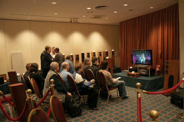

>lancaster
Chodzi Tobie zapewne o te dwa zestawienia na AS2005
rekin, dokladnie działo sie to Roku Pańskiego 2005 ;)
Sorki, z aten wybieg w czasie, mam nadzieję, ze w tym roku Caldery będa wygrzane, albo przynajmniej nikt im muła nie podepnie:)))
