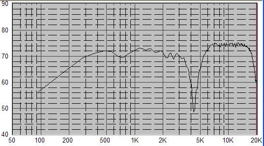

dzieki uprzejmości arturap moje klony doczekały się pomiarów.
wyszło na to że szkoda że tak późno.
jakkolwiek grały te kolumny, odsłuchy nie wskazywały na taki krater przy 4,2k jaki wyszedł w pomiarach (wyk.1)
po zmiane polaryzacji tweetera wykres się wyrównał (wyk.2)
o dźwięku się nie będę wypowiadał, bo mi się podoba.
teraz może nawet bardziej ;-P

aktualna zwrotka:
jeszcze dla ciekawości wykres składowy.
czarna linia - całość po zmianie polaryzacji tweetera.
niebieska - tweeter (przed zmianą polaryzacji tweetera) - tu wkradły się też woofery ;-)
czerwona - midbas.
Ten dołek to pewnie ogranuczenia pomiarówki. Artur kiedys mi mówił, ze tak od 700Hz w dół pomiarów nie można poważnie traktować. Bynajniej tym sprzętem którym wtedy dysponował, oraz u mnie w pokoju.

>co to za dołek między 500hz a 1 khz?
powodów może być kilka:
- midbas się nie wtrabia choć z wykresu SPL wygląda że powinien.
- zwrotka wycina.
- technologia pomiaru - mikrofon ustawiony był na wysokości głośników wysoko~ i średniotonowego, woofery są z boku.
próbowaliśmy niżej ciąć midbas (daliśmy do 100uF i 2,2uF dodatkowe 22uF a nawet 100uF) i nic to nie dało.
SPL ani drgnął.
jeśli midbas się w warunkach domowych nie wyrabia, to wskazywałoby to na fakt że Gerhar jednak modyfikował głośniki.
jeśli wykres tak wygląda ze względu na technologię pomiaru, to jedyna modyfikacja przetworników jakiej można się domyślić, to zmiana oznaczeń polaryzacji na tweeterze ;-D

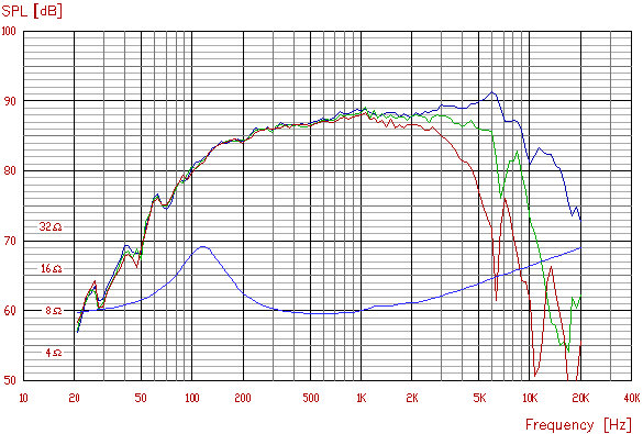

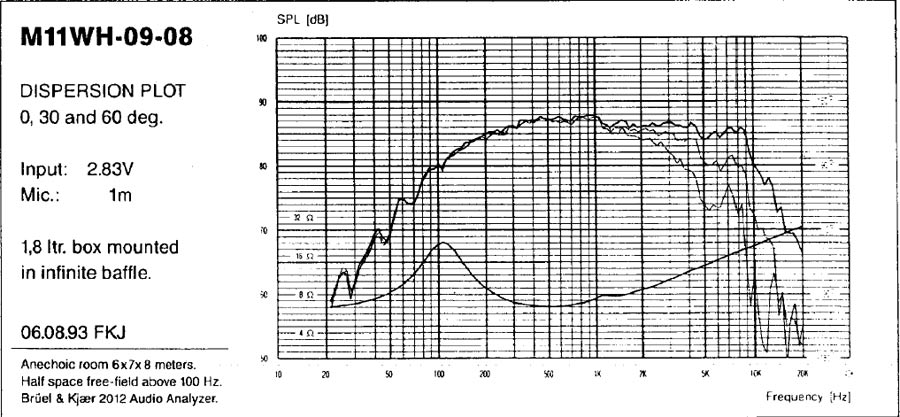

SPL midbasa i jego parametry
PZDR
a gdyby się ktoś zastanawiał czy je klonować to co prawda M11WH już nie jest dostępny, ale jest jeszcze PL11MH-09-08.
Parametry cewki i magnesu
Efektywność 87.0 dB/W/m
Impedancja znamionowa Ze 8 ohm
Rezystancja cewki Re 5.90 ohm
Średnica cewki 25.0 mm
Wysokość cewki 7.5 mm
Indukcyjność cewki Le 0.38 mH
Parametry Thiele-Small'a
Częstotliwość rezonansowa fs 73.0 Hz
Objętość ekwiwalentna Vas 4.2 dm3
Dobroć wypadkowa Qts 0.33
Dobroć elektryczna Qes 0.41
Dobroć mechaniczna Qms 1.65
Czynna powierzchnia membrany Sd 58.0 cm2
Współcz. sprzężenia el.-magn. Bl 5.9 N/A
SPL wygląda podobnie.
Jak wiecie ( ;p ) woofery są z boku więc pomiary mikrofonem ustawionym od frontu nie pokazuja ich faktycznej charakterystyki przenoszenia - stąd dołek koło 500Hz gdzie jest cz. podziału między sredniotonowym a wooferami. Gdyby woofery były z przodu mielibyśmy równa linie do 200Hz a potem wyraźny wzrost ponizej 200Hz ze względu na dwa głosniki niskotonowe . No ale są dwa , każdy po innej stronie obudowy i jednym mikrofonem się tego nie pomierzy.
Ja pierwszy raz słuchałem tych głośników . Przed pomiarami wydały mi sie bardzo grzeczne i ocieplone . Góra była eteryczna ale zbyt lekka i mało dynamiczna a skrzypcom brakowało blasku . Wokale były zawsze łagodne ale trochę zaokrąglone . Jednak faktycznie nie było słychać ,że głośniki są niezgodne fazowo .
Po odwróceniu fazy tweetera muzyka brzmiała inaczej . Instrumenty strunowe nabrały soczystości , detali i konturów . Wokale żeńskie to absolutny popis gładkości , jedwabistej barwy ... no tego trzeba posłuchać . Powiem tylko ,że po powrocie do domu włączyłem Eminence , które dopiero sa w fazie strojenia ale juz wiem ,że takiej barwy nie osiągnę . Nie znaczy ,że gorszą w sumie ale w tym zakresie nie uda się .
