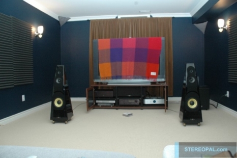

Kiedyś stosowano trójkątne poduszeczki w rogach pod sufitem ,ja jestem zwolennikiem wycięcia trójkatów z grubego styropianu o boku około 40 cm .Materiał tani można pomalować na kolor sciany ,a efekt murowany .
O, i bardzo się cieszę, że temat się pojawił. Jak znalazł przed nadchodzącym malowaniem :) Faktycznie zaczynałem poszukiwania panaceum na lekkawe zdudnienia pojawiające się czasami podczas grzmocenia Zeppelinami ;)
Irku, jakiej grubości polecasz ten styropian?
tiroy styropian jak najgrubszy tak żeby zapełnić wolną przestrzeń w rogu .Kiedyś u znajomego zrobiliśmy to na styropianie 6 cm i napchaliśmy waty szklanej w wolną przestrzeń .Straszna męka . Po tamtych doświadczeniach sądze że łatwiej i szybciej wyciąć wszystko ze styropianu a ewentualne braki zapiankować .Potem szpachlujemy ,malujemy i jest pieknie .

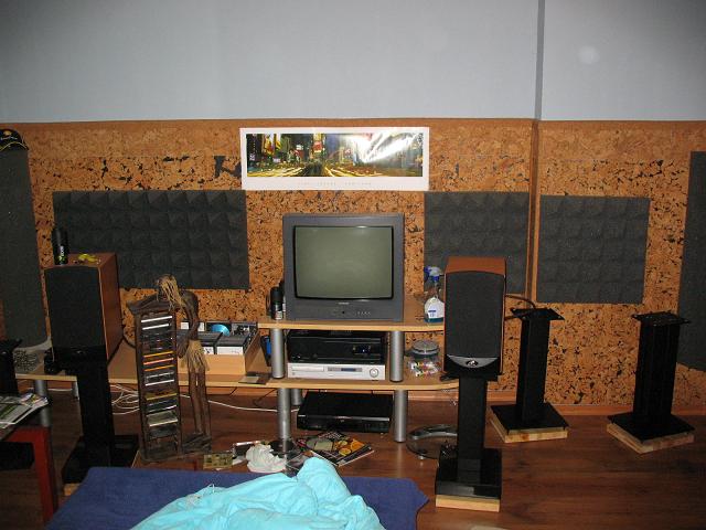

najmniejszy model ''studio 20'' napewno poradzi sobie w 16m2 ,powiedziałbym nawet że jest to minimalna powierzchnia do tych kolumn ,ja swoje studio20 mam w 12m2 i bez dobrze wytłumionego pokoju była by kicha !
