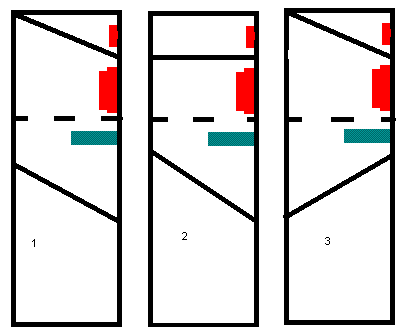

Zaloguj się, aby zobaczyć treść (możliwe logowanie za pomocą ) (zdjęcie zjechać w dół). Ja kupiłem głośniki od ESA wysłałem także maila ile dać litrów obudowy jeżeli w ostinato 2000 było 30 L to ile jest w ostinato 2005 odparli "były zbliżone" tyle odpowiedzi. Czytałem że 30 L zamulenie 15 L twardo a czy 21-24 nie jest akurat? Cały czas stoję przed wyborem ile dać bo mdf już się klei.została kwestia środka czyli przegród i zmniejszenia litrażu. Bo obudowę mam jak standard 21x90x38cm przednia 30mm reszta 25mm. Jak wkońcu z tą obudowa czy takie 22-23 L to nie będzie taki półśrodek między twardością a muleniem. Jak wykonać środek (przegrody). która wybrać wersję załączam rysunek 1 czy 2 czy 3 a może inaczej?

Możesz zrobić obudowę z kilkoma wieńcami wzmacniającymi umieszczonymi tak, by dało się do nich przymocować przegrodę. W ten sposób zapewnisz sobie możliwość eksperymentowania z objętością. Proponuję przygotować wieńce do przegród na 22l, 18l i 15l. W zależności od akustyki pomieszczenia wybierzesz najodpowiedniejszą opcję. Pamiętaj tylko, że im mniejsza objętość tym dłuższej rury wymaga dla właściwego strojenia. Kształt komory w zasadzie nie ma znaczenia. Wprawdzie korzystne jest umieszczenie ukośnej przegrody, ale wystarczy jeżeli ukośną przegrodą oddzielisz tweeter, dolna może już z powodzeniem być prosta, tak jest łatwiej kombinować z jej przestawianiem.
P.S. o jakim modelu kolumn Dali piszesz? Dali450 miały 2xpo 15 litrów, a Evidence 470 już miały 2 x po 21. W ocenie użytkowników często pojawiały się opinie że 470 mają nieco misiowaty bas.

Zdecydowanie rys 3. jest IMHO najlepszy jeżeli nie lubisz podbarwiania falami stojącymi.
Co do objętości - niestety dopasowane do własnych preferencji oraz pomieszczenia.

Więc zdaje się na was wybiorę wariant 3 obudowy. Pokój to 14,7m2. 4,2mx3,5m. Docelowo subwoofer na BSW 124II z 300W wzmakiem na mosfetch. Basu nie zabraknie. Wiem że nie lubicie subów ale ja kocham.

Objętość wewnętrzna zawsze może zostać zmniejszona przez wydzielenie objętości czynnej za pomocą przegrody. W drugą stronę się niestety nie da. Lepiej więc mieć za dużą obudowę (bo da się ją zmniejszyć) niż za małą.
Tak tyle to wiem :) dlatego wymyśliłem tak, że zrobiłem to na szybko, wymyśliłem, zobaczę jak w obliczeniach mi wyjdzie. Tam gdzie jet to niebieskie pod spód dam wieniec na to mogę dawać "dechę" aby z 22L robić 16,5.

Zapomniałem dać rysunku :)
Moja strona audio - kondrax.mayhem.net.pl
No i wygląda OK. Może skoryguj to jeszcze lekko, bo 16,5 litra gra prawie tak samo jak 15, i może Ci nieco brakować "mięcha" na basie. Ja uważam że przyzwoitym kompromisem między "miechem" a szybkością jest objętość 18 litrów. W 22 litrach już mi się nie podoba, mięcha nie jest jakoś dramatycznie więcej, za to szybkość zauważalnie gorsza. Proponuję sprawdzić opcje 22l i 18l.
