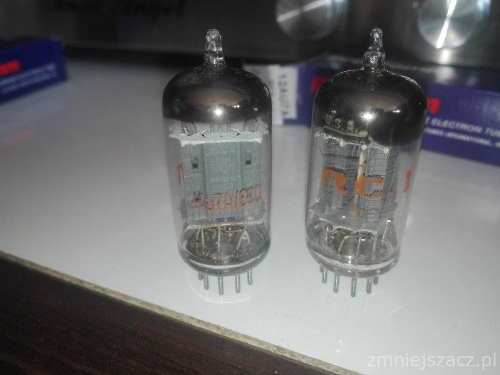

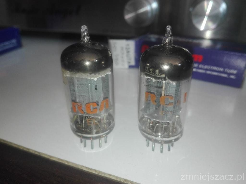

Dodatkowo kupiłem lampki Rca,na zdjęciu.Grałem na nich może ze dwie godzinki,za wcześnie
żeby mieć jakiś pogląd.Pierwsze wrażenie to że są bardzo równe.No ale posłucham przez weekend.
Ogólnie to lampki były używane 100 % emisji,czy to znaczy że są już wygrzane?Czy muszą się ułożyć się u mnie w systemie?
Daj im trochę pograć. Nie wiadomo ile leżały. Nie są to jakieś wybitne lampy ale i tak lepsze niż obecna produkcja.

Miałem kupić Siemens-y ,niestety nie było pary na stanie,ostatnia sztuka.Większość z tego co czytałem na forum poleca Mullard i Siemens właśnie.Od samego początku po zakupie wzmacniacza,noszę się z zakupem czegoś drozszego,lepszego,no ale niestety nie udało się.Pieniądze poszly na Ge i Rca.Siemens musi poczekać.
Siemensow nie polecam. Wbrew powszechnej opinii często trafiają się mało trwałe. Już lepiej Telefunkeny.
Mullard to Philips i raczej ten z heerlen lepszy ::) co kto lubi.
RCA też są zacne ale z czarną anodą
