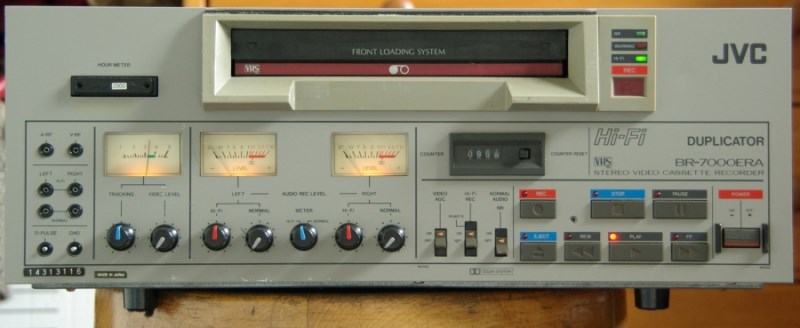

Profesjonalny Duplikator JVC BR-7000ERA

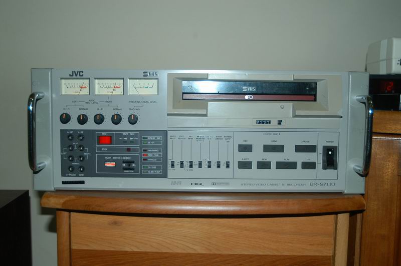

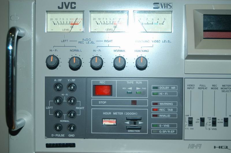

Cześć - kolega ma ten model i teoretycznie mógłbym od niego go odkupić ... powiedzcie mi proszę ile może kosztować - ile mu zaproponować? Chciałbym by była to oferta fair!
Fotki znalezione w necie - ale przedstawiają dokładnie ten model. Może ktoś miał z nim kontakt?
