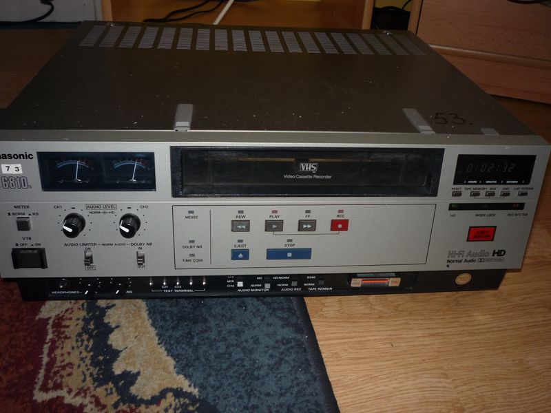

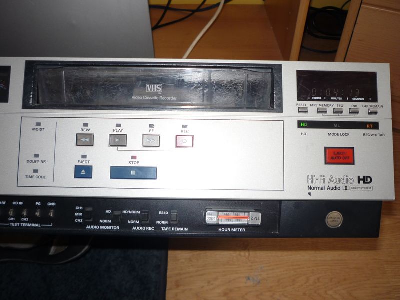

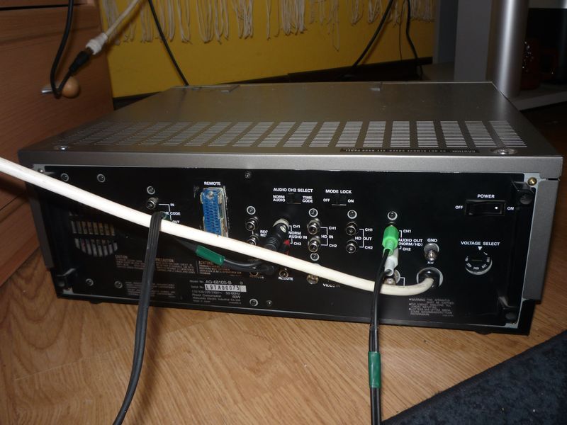

Wstawiam obiecane fotki kolejnego modeu Duplikator . Tym razem to Panasonic AG 6810 Audio HD .Jest to sprzęt kolegi .
Jeszcze dwie sztuki .
