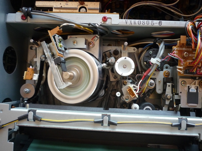

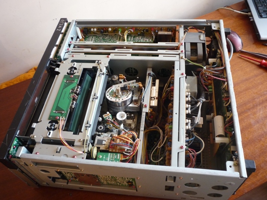

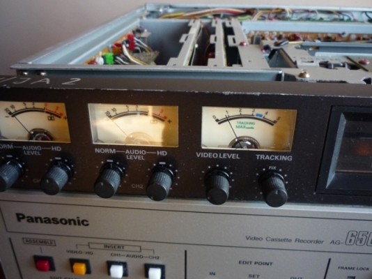

kilka fotek panasonica AG 6500 Audio HI -FI HD..
Zapakowany perfekcyjnie .
wklejam coraz mniejsze foty bo nie chca mi wchodzic .
Nie bede was juz dłuzej dreczyl ,chociaz wiem że wszyscy lubimy fotki .

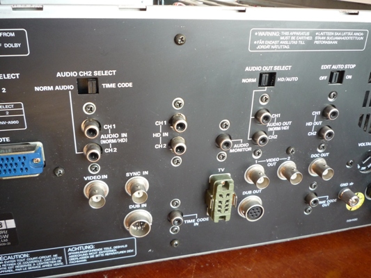

Jeszcze dwa razy tyl klocka . A jest tam sporo róznych wejśc i wyjść .

Wstępna krotka ocena .
Pewnie jesteście ciekawi czy jest kompatybinlny z Naszymi Duplikami?
Tak! jest .
W srodku był czysciutki . Gra na poziomie naszych zabawek . nagrywanie jakościowo nie odbiega od JVC.
Kasety nagrane na Era pokazują na Trackingu trochę inne wskazania .Odtwarzanie w normie .Troche minie zanim sie połapie w tych wszystkich przełącznikach . A jak widac po fotkach tyłu jest ich kilka nawet z tyłu .Duża gałka pełni 2 funkcje .Nie wciśnieta -pozwala przewijac bez cofania taśmy z głowicy.Po wciśnieciu gałki pozwala Bardzo precyzyjnie ustawic taśme w żądanym miejscu .Oczywiście wszystko widac na liczniku elektronicznym . 2 obroty gałki to na liczniku 1/100 sekundy . czyli super precyzyjne ustawianie . Video jeszcze nie podłaczałem . Niestety nie ma podgladu na przewijaniu . Wyłacza się głos . jeszcze nie wiem czy obraz również zniknie -choc chyba powinien byc .Po włozeniu kasety maszyna od razy do polowy wyciaga taśme z kasety .-Do momentu ..-pod glowice -bez jej opasywania .
Funkcja -hamulca działa z pozycji - hamulca . czyli naciskając hamulec klocek startuje -nie tak jak w Dupliku gdzie aby zwolnic hamulec trzeba nacisnąc play .Jest timer ,ale jeszcze tego nie rozgryzłem ..
Na moje szczęscie jest w pelni sprawny ,oprócz urwanej klapki pod która sa kolejne pstrykacze od video ,Dolby ,limiter i jakies tam symchronizacje do video.
W razie czego prosze pytac . W miarę poznawania tego klocka bede zdobywał wiecej wiedzy .

Testowałem nagrywanie audio . Nagrywa bardzo ładnie ...Natomiast nie udalo mi sie nagrac obrazu . Obraz odtwarza bardzo ładnie ..Duza galka przy odtwarzniu video dziala normalnie ,czyli obraz przewija sie na podglądzie .Konbinowałem z wszystkimi pstrykaczami i nie udało mi sie zlapac video .Wyglada na to że z tyłu mozna podłaczyc 2 telewizory . Sa podwójne wyjścia i wejścia Video .

Może ktos wie co może oznaczac -Time code ,oraz DUB. IN - Out .

Gniazda time code służą do połączenia urządzeń do generatora kodu czasowego, ale po co to w duplikatorze to nie mam pojęcia, w kamerach używamy tego do synchronizacji obrazu z wielu kamer
RGB, 6 Mar 2010, 22:04
>duplikatorze to nie mam pojęcia, w kamerach używamy tego do synchronizacji obrazu z wielu kamer..
Skoro w kamerach uzywacie tego do synchronizacji to w tym klocku jest podobnie ?. Owe Time Code ma i In i Out .Sa tutaj jakies opcje edycji , ale jeszcze tego nie rozgryzłem .Z tyłu jest sporo roznych wejśc i wyjśc i przełączników
