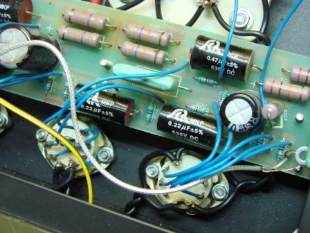

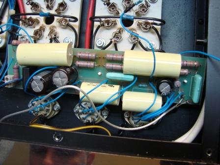

Witam serdecznie amplifoniczów a zwłaszcza posiadaczy wzmacniaczy wt40. Dwa dni temu wróciłem ze Staszowa po małej przeróbce i naprawie wt40. Jak już wcześniej pisałem miałem problem ze wzmacniaczem podczas włączania - było duże bummm. Usterka została usunięta, przyczyną było obluzowanie jednego z ośmiu kondensatorów. Tym nie mniej zostały wszystkie wymienione na owiele lepsze z czego wt40stka stała się wt40II. Koszt kondesatorów 350zł = 20% lepsza przestrzeń ,lepsza góra - bardziej szczegółowa.Nie polecał bym kondesatorów mundorfa ze względu na dużą temperaturę, która panuje w środku, chyba że ktoś < wywali je na zewnątrz >. U Andrzeja Piwowarczyka na dwa wzmacniacze , jeden wrócił uszkodzony.Dołączam zdjęcia przed i po modernizacji.

no i co ciekawe, ja w swoim WT40 (rocznik 2005) nie miałem SCRów, tylko ICELe ;-) jestem niemal na 100 proc. pewien, ale jeszcze raz w domu przejrzę fotki wnętrza mojego wzmacniacza ;-)
x.
Ja mam icele ale jakies mniejsze. Chyba A. Piwowarczyk stosuje teraz z wyzszej serii. Przy okazji te same kondensatory stosuje jadis w swoich wzmacniaczach.

...zdaje się, że tak, te ICELE są mniejsze od tych na fotkach Tomka ;-)

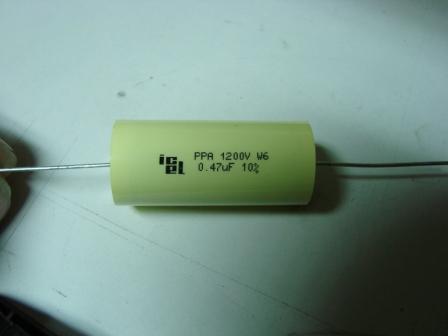

Ma być seria PPA i na 1200V. Chętnie kupię większą ilość nawet za kilka razy większą cenę. Jak nie znajdziesz to proszę sprostuj to co napisałeś. Bo to totalna bzdura.

Pytanie brzmiało czy 350 zł za 8 sztuk ICELA to drogawo? Nikt nie podawał jaka seria i napięcie. Na allegro są ICEL na 600V, więc w kontekście tak zadanego pytania to co napisałem nie jest żadną bzdurą, sugeruję czytać ze zrozumieniem.

Dlaczego zdecydowałem się na ICELe? Ano dla tego że są świetnymi kondensatorami i mogę spać spokojnie jeżeli chodzi o ich bezawaryjność. Od lat stosowałem kondensatory tej firmy (tylko znacznie tańsze wersje) i świetnie się spisywały. W nowych wzmacniaczach miałem montować kondensatory Mundorfa ale tak jak napisał Tomek wstawiłem do dwóch wzmacniaczy i po 2-3 tygodniach niestety jeden miał już zwarcie a dokładnie mówiąc bardzo dużą upływność. Mówię tutaj o serii silveroil przypuszczam że mogło być im za ciepło:) I tu się zgadzam z Gagackiem że może to było głupotą ale po prostu chciałem spróbować czegoś naprawdę lepszego (bo supremy zwykłe to mnie też nie przekonują)
Ostatecznie zdecydowałem się na najwyższy model wypróbowanego icela z serii PPA i póki
co nie mam zamiaru zmieniać zdania.
