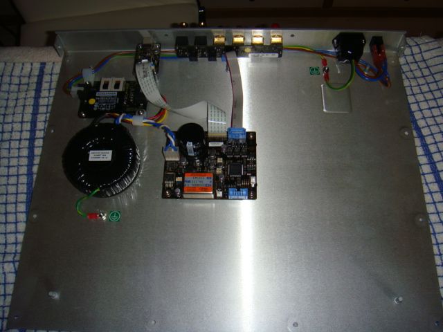

Te zdjęcia znam ale co tam siedzi w środku?
