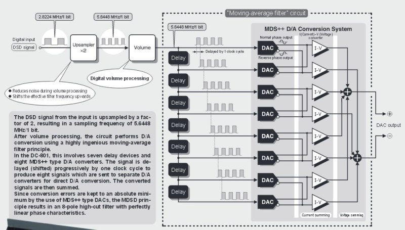

Najbliżej skopiowania pomysłu Trinity było Accuphase w modelu 800/801. Ze względu na fakt, że Trinity wcześniej opatentował swoje rozwiązanie (bodajże w 2004 lub 2005, a 800/801 wyszedł rok czy dwa lata później), Accuphase zdecydował się je zastosować tylko do sygnałów DSD, a PCM był przetwarzany normalnie.
Sam Dietmar z Trinity napisał na jednym z for, że to już sprawa dla prawników czy patent Trinity obejmuje także konwersje DSD czy nie. Model 800/801 jest już wycofany z produkcji, więc bez sensu się teraz szarpać.
W każdym bądź razie, to na pewno Trinity pierwsze opatentowało ten pomysł na konwersję sygnału.
Tak wygląda to w Accuphase:

To co wkleiłeś to zwykły układ w którym dwa przetworniki używane są w układzie różnicowym (zbalansowanym). Nie ma to nic wspólnego z tym co robi Trinity.
Mylisz się, tylko trzeba poczytać watek trochę dalej niż pierwsza strona.
To jest dokładnie to samo, autor nazwał to" Direct Interpolation".

Z tego co wiem, Wadia stosowała te przetworniki w zwykłym układzie zbalansowanym (jak w linku wyżej), gdzie każdy z DACów otrzymywał identyczny sygnał (ewentualnie odwrócony w fazie).
Miałem okazję dobrać się do wnętrza między innymi CD Wadia 860. Pomiary na wyjściu XLR faktycznie sugerują ,że mamy do czynienia z dwoma sygnałami tylko odwróconymi w fazie (Pin 2 i 3). Jednak po przeróbce stopnia analogowego i "wpięciu" się z pomiarami zaraz po przetwornikach (bez filtracji widoczne "schodki" kwantyzacji) widać jest przesunięcie fazy sygnału analogowego. Dzięki temu przesunięciu uzyskali w sumie 32 krotne nadpróbkowanie (każdy DAC otrzymuje dane nadpróbkowane 16x - wartość maksymalna dla PCM1702). Sposób interpolacji opisany jest w patencie :
Interpolacja Spline wykorzystana przez Wadię i jej efekt (małe "dzwonienie" odpowiedzi impulsowej) jest zbliżony do tego który zaaplikowało Trinity w jednym z filtrów cyfrowych do wyboru. Jestem więc ciekaw różnicy brzmienia filtrów cyfrowych przy zastosowaniu jak mniemam bardzo dobrego "zgrania" aż 8 szt PCM1704. Czemu to takie ważne - proszę zerknąć do noty katalogowej PCM1704 do "DC accuracy". Nie pomaga kupowanie z jednej serii produkcyjnej. Każdy egzemplarz jest inny.
Najstarszym przetwornikiem który znam wykorzystującym w audio ten sposób interpolacji (cyfra+analog) jest SONY DAS-R1. Produkowany był w okolicach 1998 roku. Zastosowali w nim ostatecznie 2 szt. TDA1541AS1. Przetwornik projektowany był dla układu TDA1541 - bez literki "A" gdzie można było zastosować maksymalnie 4x nadpróbowanie. Wykombinowali w nim właśnie ,że zsumują sygnały z dwóch TDA1541 każdy nadpróbkowany 4x tak aby w sumie uzyskać nadpróbkowanie 8x
Jeszcze o Wadii. Przetworniki Wadii takie jak Wadia 2000, Wadia x64, Wadia 9, Wadia 27 stosowały 4 przetworniki na kanał. Każdy był nadpróbkowany 16x - sumarycznie więc uzyskiwano nadpróbkowanie 64x . Info tutaj :
Troche wcześniej 1987 -89.
Zgadza się ... poprzestawiałem cyferki. Dzięki za sprostowanie.
