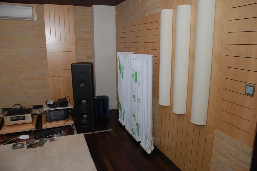

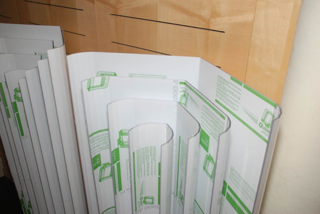

Przyszły dzisiaj ze Szwecji dyfuzory SMT. Na razie złożyłem je na szybko, bez zdejmowania folii ochronnej z akrylu. Jutro przyjeżdża Matts z SMT ... zobaczymy co wymyśli.

Jakie masz wymiary tego pomieszczenia i czy po lewej stronie masz okna? - Link z początku wątku nie działa.
Ponieważ mam wrażenie, że masz przede wszystkim, kolumny zbyt blisko bocznych ścian.
EDIT
Już widzę, masz okna na całej ścianie po lewej. Hm... A mierzyłeś ten pokój - przed instalacją ustrojów - pod kątem ustawienia kolumn na ścianie z oknami?

Poczytaj początki wątku, tam jest wszystko napisane, nawet to że pisałem Elbowi że duża powierzchnia okien trochę mu napsuje lokalizację sceny.
Wtedy nie wierzył a obecnie dojrzał do przeróbek :)
Nie znam tych dyfuzorów. Te ustroje SMT to nie są tak naprawdę dyfuzory (Matts bardzo to dzisiaj podkreślał), tylko linie opóźniające. Dlatego działają ustawione bardzo blisko głośników. Matts rekomenduje ich ustawienie na 30-50cm od głośników, a więc nie na samej ścianie. U mnie odłegłość do ścian bocznych to 85cm, więc wypadają mniej więcej pośrodku.
Sekwencja stawiania tych ustrojów jest następująca:
1. Dwa po bokach
2. Dwa z tyłu naszego fotela (super sprawa dla osób siedzących blisko ściany - można je wstawić bezpośrednio za kanapę i dosunąć bezpośrednio do ściany)
3. Kolejne dwa po bokach
4. Dwa z tyłu kolumn
U mnie w pokoju jest peak ok 30Hz i potem bardzo duża dziura ok 55Hz. Potem jest jeszcze peak ok 80Hz (to chyba wynika z wysokości pokoju) a dalej charakterystyka jest już bardzo wyrównana. W sumie są więc tylko problemy z najniższym basem, o których wiedziałem (choć i tak jest o niebo lepiej niż w 'typowym' pokoju).
Zamierzamy wstawić w jeden z rogów z tyłu pokoju dwie pułapki basowe nastrojone na 80Hz i tak przerobić 'łoże' dyfuzora na ścianie tylnej, aby jego objętość w połączeniu z wstawionymi rurami ala bass-reflex uformowała rezonator Helmholtza nastrojony na 30Hz.
5,8 x 4,3m. Na lewej ścianie mam dwa okna.
Nie interesowałem się tak dogłębnie.
Czy wymiary dyfuzorów można zamawiać dowolnie,czy są jakieś ograniczenia?
Te transparentne mają jeden wymiar: 1,4m wysokie, 0,6m szerokie i 0,3m głębokie.
Możesz podać wymiary pokoju?
Ale to teraz, a nie przed instalacją ustrojów, jak rozumiem.
Bo asymetrię ze względu na okna ustroje po prawej próbują nadrobić.
A ja, że preferuję ustawienie symetryczne, to dlatego właśnie pytam czy może robiłeś pomiary z kolumnami na ścianie z oknami przed adaptacją?
Dając nawet minimalny metr po bokach i pół metra na kolumnę, to zostaje 1,3 metra na bazę - zbyt mało.
A jak dasz więcej na bazę, to stawiasz kolumny przy ścianach.
Natomiast przy kolumnach na ścianie z oknami, masz bazę 1,8 metra i zakładając trójkąt równoramienny, nadal masz miejsce za fotelem na ustroje.
Dlatego właśnie pytałem o pomiary wzdłuż i w poprzek pomieszczenia.
Mam 1m od tweetera do ścian bocznych i 2,3m pomiędzy tweeterami. Chyba bardziej klasycznego ustawienia nie ma - podejrzewam że ustawienie takie ustawienie ma 90% osób na tym forum. Ustawienie w drugą stronę powodowało by konieczność ustawienia fotela pod samą ścianą - co nie jest korzystne. Oczywiście wolałbym mieć pomieszczenie 40m2 zamiast 24m, i wtedy odległości były by większe - ale musiałem gospodarować na tym co miałem.
