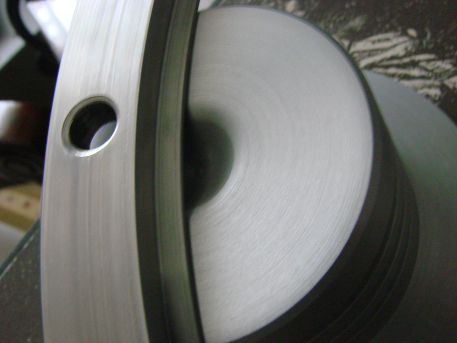

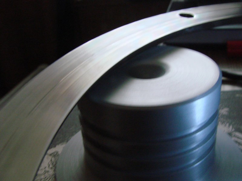

Na co trzeba zwrócić uwagę przy projektowaniu outer ring-a?
Znajomy fachman jest w stanie coś takiego wykonać, ale potrzebuje dokładnych wymiarów.
Jak wygląda krawędź opierająca się o brzeg płyty, jest płaska, czy wyprofilowana?
Może ktoś natknął się w sieci na dokładnie opisany projekt ( zwymiarowany )?
Outer ring musi być przede wszystkim dobrze wyważony dynamicznie. Bez tego będzie powodował bicie talerza i w efekcie przyczyni się do rozwalenia łożyska głównego, a tego nikt by nie chciał. Po drugie musi być dobrze dobrany średnicą do talerza z którym będzie współpracował. Jeśli wchodzi na talerz ciasno, to przy próbie zdjęcia go może się "zacinać", co będzie powodowało kaleczenie brzegu talerza i płyty na nim leżacej oraz niepotrzebną, stresującą szarpaninę. Lepiej jak jest niewielki luz, ale trzeba ten luz jednak "skasować". Można to osiągnąć wyklejając wewnętrzny (ten niewidoczny) brzeg outer ringa 4 kawałkami cienkiej gumy lub filcu, umieszczonej po przeciwnych stronach okręgu. Trzeba odpowiednio sfazować wewnętrzną krawędź outer ringa (tę która dociska brzeg płyty do talerza), aby nie występowało niebezpieczeństwo uszkodzenią wkładki. Choć podczas używania outer ringa zawsze jest ono większe niż wtedy gdy opuszczamy igłę na płytę bez tego ustrojstwa. Źle przycelujesz w rowek wprowadzający i ...adieu. W przypadku gdy ktoś ma napęd zrealizowany za pomocą wydzielonego silnika, gdzie pasek biegnie po obwodzie talerza, należy też zwrócić uwagę na wysokość pierścienia - wysoki i tym samym wchodzący głęboko na talerz może przeszkadać paskowi. W niektórych gramofonach z tym rozwiązaniem napędu pasek może obiegać talerz tylko w jednym, ściśle określonym miejscu i nie da się tego zmienić.
Dlatego zrobienie dobrego outer rinaga, pomimo że pozornie wygląda na proste, to prostym nie jest. W żadne półśrodki, typu outer ringi sklejane z jakiś blaszek przez małego Kazia bym się nie bawił.
Z ciekawości zapytam, czy widziałeś pierścień dociskający, który by w jakikolwiek sposób stykał się z talerzem gramofonu?

Dociski dedykowane do gramofonów zakładane są na talerz, Tak jest w Transrotorze. tak jest w Clearaudio. Dociski "uniwersalne" zakłada sie przy użyciu szablonu. Nie ma szans ustawienia na oko. opisywany przez Yula sposób na dopasowanie docisku do talerza jest ok pod warunkiem że talerz ma średnicę większą od każdej płyty. z tym bywa różnie. Jeżeli chodzi o uszkodzenie wkładki to owszem ale jeśli bez outer ringa nie trafisz w płytę też może być nieciekawie. Po prostu trzeba uważnie opuszczać igłę. górna część docisku jest na tyle cienka że wkładka przesuwa się nad nią swobodnie. Ja używam docisku z allegro z wczesnych etapów produkcji. Jestem zadowolony. Polecam. Daje dużo więcej niż docisk centralny (używam obydwu jednocześnie) i nie chodzi o prostowanie krzywych płyt tylko o przyciśnięcie płyty do maty.
Ten pierścień zewnętrzny z Allegro już nie jest sklejany, ostatnio jest wykonywany w wersji monolitycznej, z jednego kawałka stali nierdzewnej.

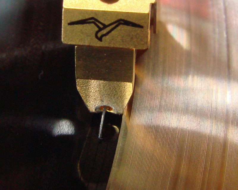

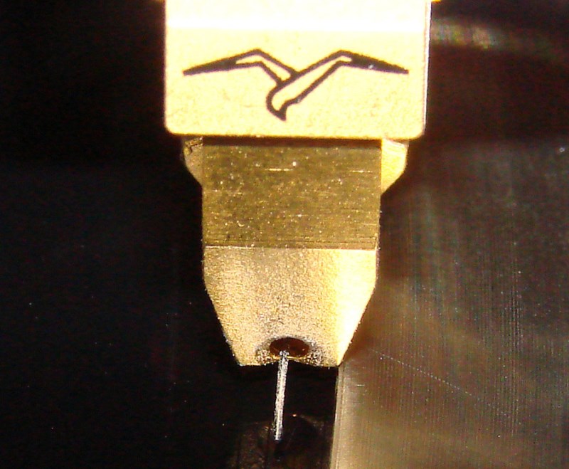

Za to pojawiają się jego inne interesujące aspekty w odniesienu do niektórych typów wkładek, szczególnie konstrukcji typu naked generator, jak np. mój Benz Micro Glider M2.

Pierścień może być zrobiony na profesjonalnym sprzęcie z litego materiału, nie ma mowy o improwizacji.
Talerz niestety mam węższy niż średnica płyty, poza tym ring miałby być raczej uniwersalny bo mój obecny gramofon na pewno nie jest "na zawsze".
Panowie, sprawa materiału i jego wpływu na dźwięk.
Może mosiądz, miedź, widziałem też w sieci fotke pierścieia z akrylu.
I jeszcze jedna rzecz, czy wyprofilowanie krawędzi w sposób jak na rysunku jest dobrym pomysłem? Wydaje mi się że w ten sposób pierścień miałby większą powierzchnie styku z płytą co dawało by większą stabilność.
Najgrubsze miejsce pierścienia w miejscu styku z winylem ( wewnętrzna krawędź ) miałoby 1,5 mm.

>>>Ryszard _pp,
To sugerujesz, że magnesy wkładki przeciągają całe ramię ku outer ringowi? On jest stalowy? To błąd, powinien być z materiału niemagnetycznego. Tak szczerze mówiąc, to nie wróżę temu Gliderowi długiej kariery...

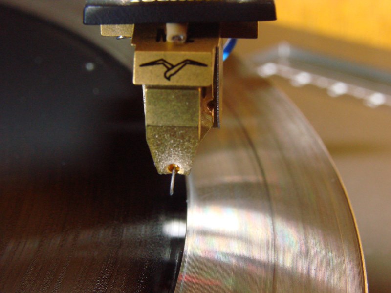

Moim zdaniem outer ring za bardzo nachodzi na płytę. Niektóre tłoczenia, np. włoszczyzna, mają bardzo krótki rowek wprowadzający. Musiałbyś się pogodzić z opuszczaniem igły już na rowki modulowane (z muzyką). Z drugiej strony, napewno taki outer ring sprawdzi się pięknie z tłoczeniami DMM, gdzie rowka wprowadzającego jest z kolei bardzo dużo, nawet około 1 cm od krawędzi płyty. Co do grubości "roboczej" części outer ringa to musi być ona mniejsza niż wysokość na jakiej znajduje się dolna część body wkładki ponad płytą. Krawędzi wewnętrznej outer ringa nie należy pozostawiać jako pionowej ścianki, jak na Twoim rysunku, tylko ją skośnie sfazować, "kładąc" tę ściankę na zewnątrz. Wewnętrzna krawędź musi być dobrze obrobiona, wyszlifowana i wygładzona, bo byle zadziorek na niej spowoduje urwanie cantilevera gdyby w nią uderzył.
Pozdro,
Yul
Yul,
Ok, to co piszesz jest dla mnie oczywiste, pierścień nie może nachodzić na płytę zbyt głęboko, na rozbiegu musi być miejsce dla igły.
Rysunek nie jest dokładnym zobrazowaniem przekroju pierścienia, chciałem w nim tylko pokazać pomysł wyprofilowania powierzchni opierającej się na płycie.
Wszystkie pierścienie jakie widziałem miały równe powierzchnie, bez zaokrągleń.
Zastanawiam się po prostu czy takie wyoblenie nie będzie powodowało zsuwania się z płyty.

>>>Ryszard _pp,
Yul
To jeden z gatunków stali nierdzewnej. Ponieważ żegluję od tzw. zawsze na własnym jachcie, to armatorska wiedza i praktyka związana ze stalami nierdzewnymi to dla mnie taka mała ewangelia i elementarz. Stale nierdzewne mają o rzędy wielkości mniejszy ferromagnetyzm niż stal zwykła, tzw. czarna. Jest co najmniej kilka podstawowych gatunków stali nierdzewnej. Stale nierdzewne o najwyższych domieszkach niklu i chromu, np. stal określana jako A4, tzw. kwasówka, jest zupełnie paramagnetyczna. Problem w tym, że pierścień został wykonany z gatunku stali nierdzewnej o nieco niższej zawartości domieszek. Te typy stali nierdzewnych są znormalizowane i mają swoje znormalizowane oznaczenia. Problem również w tym, że im stal bardziej nierdzewna, a więc i mniej ferromagnetyczna, tym droższa i trudniejsza do obróbki. Pierścień nie jest zły, mozna go smiało stosować, normalnej, obudowanej wkładki w ogóle nie przyciąga. Zwykłego magnesu właściwie też, prawie. Jednak nieosłonięte magnesy neodymowe to zupełnie inna bajka.
Ten Glider jest pewnym ewenementem, goły generator, trzeba strasznie uważać w trakcie montażu, przyciaga tak silnie, że przypadkowa podkładka stalowa leżaca na stole nagle wystrzeliła w jego kierunku i przykleila się do powierzchni czołowej, z tym wizerunkiem ptaka w locie. Gdyby po drodze uderzyła w igłę to koniec. Po tym ostrzeżeniu oczyściłem biurko ze wszystkiego co stalowe i ferromagnetyczne i dopiero wtedy przystąpiłem do montażu w headshellu. Co zabawne, pojawił się i inny problem związany z wystawionymi na zewnatrz magnesami neodymowymi tej bardzo ciekawej wkładki. W trakcie regulacji okazało się, że moja waga jubilerska ma jakiś drobiazg stalowy wewnątrz i przyciaga nieznacznie te cholerną wkładkę fałszując wynik pomiaru o około 1 grama, niezłe co? Upłynęło dobrych parę minut zanim się zorientowałem. Trzeba było wagę postawić bardzo nisko, na niej lekki słupek z pianki, wytarować wagę i dopiero na tym kilkucentymetrowym słupku kłaść igłę. Całe szczęście, że po ustawieniu VTA/SRA,azymutu, styczności oraz przegraniu jakichś 15 płyt jakość dźwięku zaczyna rekompensować z nadmiarem te niedogodności. No, jest to delikatnie mówiąc pewna klasa.
Reasumując, stal na pierścień owszem, ale tylko najdroższa kwasówka w najwyższym gatunku. Bezpieczniejszy byłby chyba jednak mosiądz lub brąz, zupełne paramagnetyki.
Ja bym nie profilował. To bardzo ryzykowne. Te wałki, zgrubienia rantów płyt mają zdecydowanie różne promienie/profile, to nie jest znormalizowane i widać to na oko. Takie profilowanie może być niewykonalne, a jeśli nawet, to cena pierścienia poszybuje do nieba przy mocno wątpliwym wyniku.

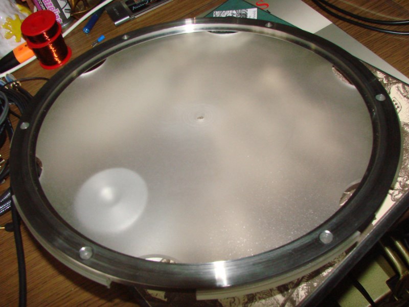

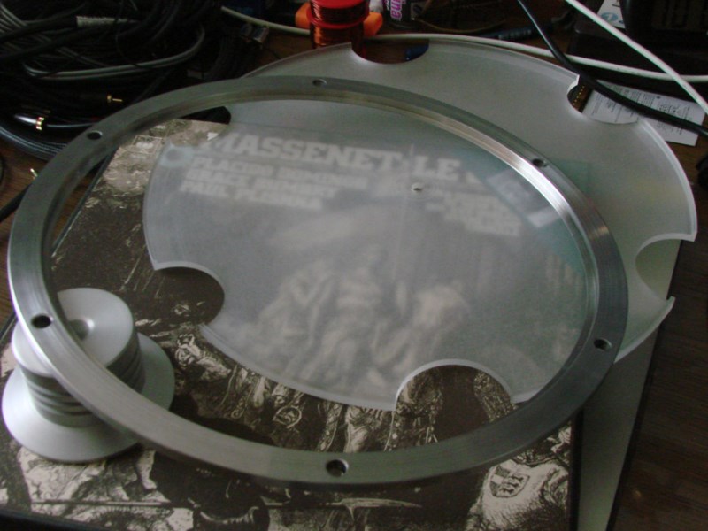

Rozmawiam wwłaśnie w tej sprawie z pewnym magikiem. Na razie ring jest tylko na papierze i to też nie do końca...
Jeśli mogę prosić o więcej sugesti co do wygladu, kształtu itd, to może uda się razem coś fajnego zaprojektować.
Materiał jaki wchodzi w grę to brąz lub aluminium, możliwe jest tez chromowanie.
Rozważam też dwa rodzaje sposobu centrowania pierścienia, pierwszy taki jak w linku z pierwszego wpisu. Wygląda mi to na akryl, albo jakiś plastik, aluminium raczej nie.
No i tu jest pomysł na wykonanie tego z MDF, materiał tani jak barszcz i łatwy w obróbce, można go ładnie wykończyć na przykład malując.
Drugie rozwiązanie jak na fotce poniżej.
Co do ceny, na pewno będzie sensowna, a jeśli będzie to większe zamówienie to na pewno można będzie negocjować.
>>>Music,
No, no - ciekawie się zapowiada. Ten szablon do centrowania nie musi być aż taki fikuśny, składany, metalowy i wogóle. Natomiast zrobić go z MDF-u? No nie wiem...Zależy jak gruby ten MDF byłby, bo jak cienki, to MDF jest za mało stabilny aby pełnić rolę w pewnym sensie przyrządu pomiarowego. Lepszy byłby akryl, wystarczy grubość 3-4 mm. Ale gros kosztów musi pójść jednak w outer ring. Mosiądz mógłby być dobry, tylko że mosiadż lubi mieć w sobie takie brzydkie, czarne dziurki (od powietrza? zanieczyszczeń?). Jak się wykonuje mały element z mosiądzu, to się takie miejsca odrzuca, tu nie byłoby to możliwe. Będzie niedobrze jak takie zgrupowania czarnych, brzydkich punkcików np. na brzegu outer ringa będą stale przebiegały przed oczyma. Dobre byłoby duraluminium, bo cięższe od aluminium, mocniejsze, trudniej odkształcalne.
