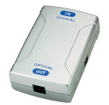

Ups. Pomyłka. Potrzebujesz konwertera "w drugą stronę" czyli:

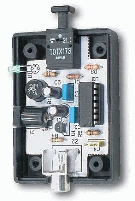

Zasada jest bardzo prosta... ;)
Urządzenie przekształca jedynie sygnał elektryczny na sygnał optyczny.
Schemat:
Zestaw DIY:
