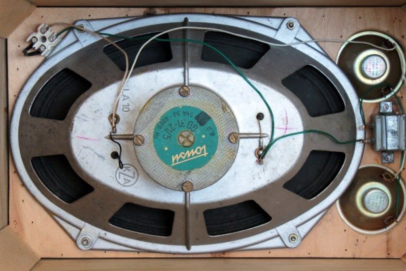

Czy może wie ktoś co to za kolumny, na jakich głośnikach i czego się mogę po nich spodziewać (jaka efektywność) ?
Będą się nadawać do OB czy lepiej zostawić w tych obudowach ?
Obudowa z litego drewna o wymiarach 45x25 21,5 cm -głębokość.
Położenie nóżek z filcu świadczą o dedykowanej pracy w poziomie.
Na głośniku wysokotonowym oznaczenie MT/11/17.
Drugi to chyba jakiś alnico. Płyta przednia od strony głośników to MDF + sklejka.
Jeśli fabrycznie grają w obudowie półotwartej to tak - bedą się nadawać.

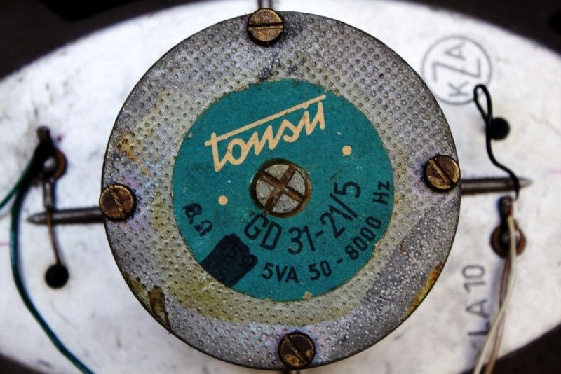

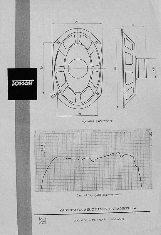

Czy ktoś próbował ten głośnik wykorzystać w odgrodzie jako bas i czy nadaje się on na bas do odgrody?
proszę o info.
TONSIL GD 31-21/5 5 W 8 Ohm.
Produkcja TONSIL z roku 1960.
Kosz siluminowy lany wtryskowo, mocny magnes AlNiCo, cewka o impedancji 8 omów.
Parametry głośników:
moc znamionowa: 5 W,
impedancja: 8 Ohm,
pasmo przenoszenia: 45-8000 Hz,
efektywność: 92 dB
Wymiary głośników:
Długość-31 cm.,
Szerokość-21 cm.
wysokość- 11 cm.
Średnica magnesu-80mm,
Wysokość magnesu-40mm
Waga 1,6kg/szt

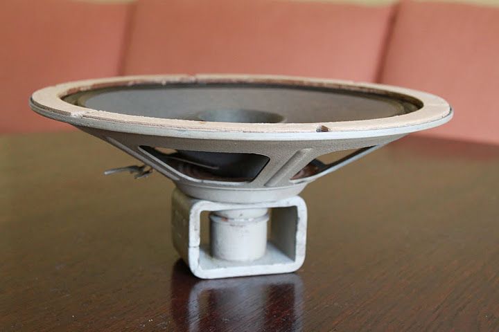

proszę o info.
impedancja: 8 Ohm,
efektywność: 92 dB

Machalica - możesz próbować, ale nie na basie w odgrodzie, za mała powierzchnia membrany i moc. Miałem dawno temu te głośniki pod lampką w TL z papierowym wysokotonowym Tonsila z początku lat 60-tych. i powiem, że grało b. przyjemnie, dynamicznie i z ładną średnicą. Bas też był w zupełności wystarczający pod względem zejścia, szybkości i barwy.

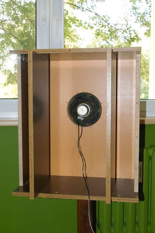

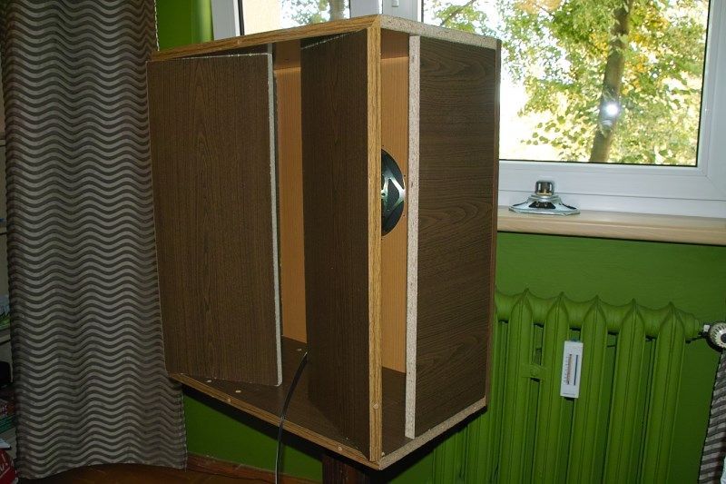

Skoro jestesmy juz przy Philipsach to zmontowalem odgrode w stylu Auditorium 23 Solovox dla szerokopasmowego Philipsa. Moja obudowa rozni sie dosc znacznie od oryginalu, poniewaz jest zbudowana z grubej plyty meblowej. Natomiast oryginal jest wykonany z cienkich sklejek, ktore maja rowniez nieco rozenowac. Poza tym w mojej wersji dodalem ruchome skrzydelka, aby przetestowac rozne warianty.
Wzorowalem sie na tym:
oraz
U mnie wyglada to tak:

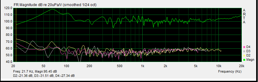

Mam problem z Chopinem. Żeby fortepian brzmiał naturalniej(jego waga) musze basy dać bardzo głośno,głośniej niż słuchając rocka,metalu czy jazzu. Fortepian obnażył wady mojego systemu.
Aqjarosław-nie mam wiedzy o Goodmansach
Nieco inne ustawienie basów na słuch już
Ten jasny wykres to ustawienie basów za pomocą pomiarów
Simon to kwestia instrumentu i nagrania z tego co się zorientowałem. Ostatnio tą samą kwestię poruszyłem ze znajomym, który z racji wieku więcej słyszał. Z tego co mi tłumaczył to kwestia epoki i grania na instrumencie. Nowe nagrania i fortepian jest bardziej dociążony. Podobno chodzi o styl gry itd. Ja strasznie z tego powodu lubię słuchać Prokofieva. Jest taki box gdzie gra i fortepian jest świetnie dociążony i barwowo mi odpowiada.

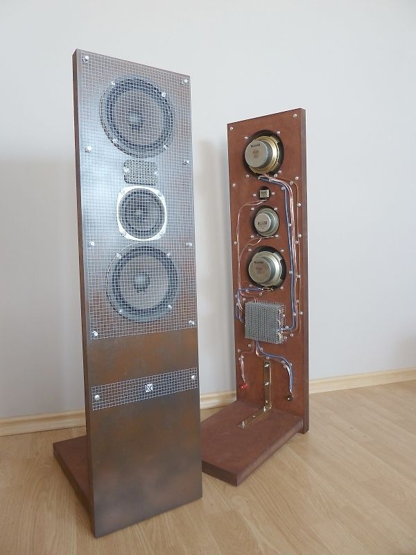

Ja jestem po lekkiej modyfikacji zwrotnicy w moich odgrodach i mogę stwierdzić, że nareszcie grają łagodnie i równo. Choć pewnych niedoskonałości głośników już się nie przeskoczy. Choć troszeczkę dałem ciała z frezami pod wysoko tonowe głośniki bo pomyliłem się grubość frezu :/. No ale jestem na etapie zakupu filcu na przednią część obudowy. Powinno to wyrównać charakterystykę.
Pozdrawiam Arczi
