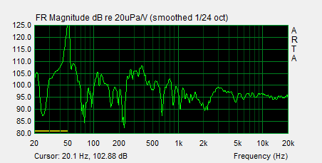

Nie mogę sie pozbyć górki na 3khz. Przeszedłem na 2 rząd w midwooferze i założyłem wszedzie układy zobla, choćbym nie wiem co robił rezystorami i kondami to tuba ma górke na 3khz,obecnie już zmalała do plus 3db ponad resztą. Może pik woofera a raczej jego resztki po filtrowaniu sumują sie z tubą która ma efektywne przetwarzanie przy tych 3khz i tak to wypada.
W jak duzym pomieszceniu mierzysz? Jesli <20m2 i jesli zolta linai oznacza gramkownie, to masz zdecydowanie za krotki czas gatingu.
Pomiar samej charkaterystyki przenoszenai calego zestawu nic nie mowi. Musisz nalozyc an to charki czastkowe, tzn posczegolnych glosnikow - tak jak tu
Wtedy bedziesz wiedzial czy to pik od woofera, od tweetera, a moze nieszczesliwe nalozenie charek.
20metrów niecałe. Jak znaleźć(ustawić) w Arcie dobre bramkowanie w moim pokoju. Pomiary zwykle robie z miejsca odsłuchu albo metr przed głośnikiem. Przetworniki mam podzielone dalej od siebie niż bliżej to znaczy że przy sumowaniu zaczyna występować dołek na charce, powinienem nawet je zbliżyć do siebie aby było płasko tylko chciałem aby woofer miał mały wpływ na pasmo tuby i stąd rozsunięcie delikatne zrobiłem.
Nie wiem jak w Arcie zmienia sie gating. Szukaj w dokumentacji albo pytaj KrzyskaA. Ja mierze w holimpulse, tam gating zmienai sie przesuwajac marker w dolnym okienku.
Bez charakterystyk czastkowych nic nie widac na tych pomiarach.

Zrobie teraz pomiary dla Ciebie, pokaże za 20 minut ok.
Średnie i wysokie mierzone osobno, bez basów.
Mogłeś zaznaczyć jeszcze fazy i mierzyć bez przestawiania mikrofonu :) bo charakterystyki niekoniecznie muszą się dodawać w miejscu przecięcia :)

Zrobie teraz pomiary dla Ciebie, pokaże za 20 minut ok. Średnie i wysokie mierzone osobno, bez basów. Załączone miniatury
Simon, nie nałożyłeś teraz wypadkowej :) same cząstkowe nie wystarcza.
Wstaw dwa obrazki:
- pomiar basu, srednich i wypadkowej
-pomiar srednich, wysokich i wypadkowej.
gating w jednym miejscu - bardzo dobrze.
Tzn?

Chyba się nie rozumiemy, tzn oboje myślimy o czyms innym. Zeby nie bylo niejasnosci z mojej strony: glosniki sa zgrane fazowo, jesli charakterystyka wypadkowa (calej kolumny) nie schodzi ponizej charakterystyk czastkowych (poszczegolnych glosnikow). Gdy schodzi ponizej to znaczy, ze skutecznosc poszczegolnych glosnikow sie odejmuje zamiast sie dodawac, a wiec glosniki graja w niezgodnych fazach. Druki sposob sprawdzenia zgodnosci fazowej to zbadanie tzw. "dolka reverse null", czyli glebokiej (~35-45dB)dziury w charakterystyce wypadkowej pojawiajacej sie w miejscu podzialu gdy glosniki sa dobrze zgrane fazowo i w tym wlasnie pomiarze jeden z nich ma specjalnie odwrocona polaryzacje. Trzeci sposob to sprawdzenie przebiegu fazowego poszczegolnych glosnikow, jesli "podazaja w ta sama strone" to rowniez znaczy ze faza jest ok (przy czym przebiegi fazowe nie musza sie nakladac, bo wartosci bezwbgledne nie sa tu najwazniejsze).
Prosilem simona o podanie charakterytsyk czastkowych i wypadkowych by skorzystac z pierwszej metody. Przy okazji bedzie mozna zobaczyc co powoduje podbicie.
