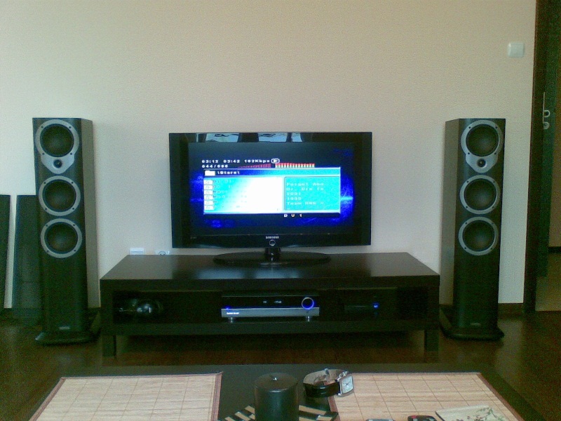

>napis zaklejony bo walił po oczach przy oglądaniu filmów :)
Podświetlenie napisu można wyłączyć w ustawieniach telewizora jakby co :) (tak w każdym razie widziałem w każdym samsungu łącznie z moim).

Nieźle to wygląda, tylko coś jeszcze źródła brakuje :-)
No przecież jest odbiornik TV - to także źródło ;)

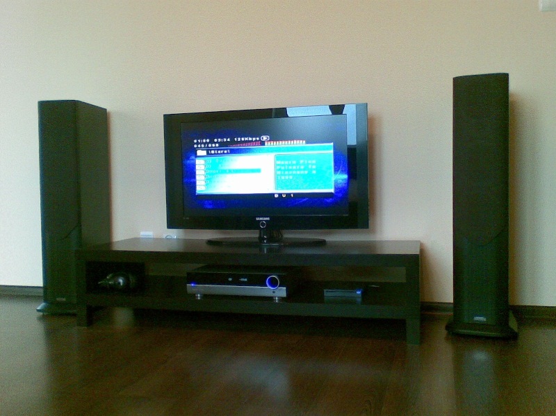

No kolumny blisko sciany. I jakos to niesymetrycznie wyglada. Rozsun je jeszcze parenascie cm od siebie i kilkanascie cm od sciany.
Dobra tam, Pan kupił sobie dopiero sprzęt. Na pewno niedługo sprzęcik się zaklimatyzuje, a jego właściciel zacznie wprowadzać korekty w ustawieniu, może tu kwiatek, a tam figurka... Zawsze tak jest. W każdym razie, zacny sprzęcior, gratuluje. Ośmielę się tylko zasugerować rzucenie czegoś na ściany ( obraz? rysunki dzieciaków? młot i sierp? ), bo wygląda to faktycznie zimno i nieprzyjemnie.
Już się osłuchałem i basu nie brakuje :) do cichego odsłuchu dla przyjemności odsuwam je kilka cm od ściany, co prawda nie widać na zdjęciach wystroju drugiej strony salonu ale jest tam lepiej z akustyką czyli dużo rzeczy z materiału, planuje kupić grubaśny dywanik i duży obraz z płutna bo tylko na to się kobieta zgodzi :) o innych ulepszeniach nie chce słyszeć, sami wiecie jak to jest.
Jak wybuduje dom to napewno pomyśle o swoim pokoju do odsłuchu :) a narazie w bloku musze iść na kompromisy.

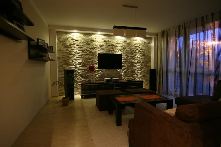

A ja zrobiłem tylko minimalne przemeblowanie polegające na przeniesieniu dwóch sporych puf z dwóch boków ławy i ustawiłem je przed ławą i szczerze przyznam, że zauważam minimalną poprawę. Być może to placebo, ale wydaje mi się, że bas stał się bardziej zwarty i mniej rozciągnięty. Same kolumny również dogiąłem (punkt przecięcia mam teraz ok. pół metra przed twarzą) i wysunąłem je jeszcze dalej. Obecnie mają ok. 80cm luzu z tyłu... Wydaje mi się, że gra ciut lepiej...
Tak to wygląda obecnie, no i nowe miejsce odsłuchu. Niestety to narożnik, więc poprawny odsłuch możliwy jest tylko z jednego miejsca.. MOJEGO :D

No i gratuluje braku graciarni. Minimalizm mi się bardzo podoba szczególnie jak mi przychodzi sprzatać :)
Również jestem zwolennikiem minimalizmu, ale nie kosztem utraty akustyki. Stąd gruby włochaty dywan, dość grube firany na całej szerokości ściany z oknem, rozłożysta kanapa, imitacja piaskowca na ścianie. Jakoś to gra a i przyjemnie posiedzieć i posłuchać można.. :)

Ogólnie elementy akustycznie delikatnie ingerujące w akustykę ale ich suma robi swoje i o to chodzi.

Piaskowiec nie jest w moim guście no i nie wiem czy akustycznie on cos pomaga. Sciana wilka wiec maly TV na nim ginie.. moze jakies 50' bys powiesił...;p
Piękny pokój. Podoba mi się zwłaszcza to oświetlenie ściany i "szklana ściana". Wspaniała rzecz. Telewizor faktycznie przydałby się większy, ale niektórym jest to po prostu niepotrzebne. Moja matka wciąż użera się z 21'' w pokoju jakieś 35m2...
Viniu,
bardzo ładny pokój, jeden z ładniejszych jakie tu widziałem. Podłużny, wg teorii to świetnie powinny chodzić dipole, czyli jakieś elektostaty albo magnepany, ustawione gdzieś w połowie pokoju. Ale żeby już dorzucić jakąś uwagę konstruktywną to na lewej ścianie przydał by się jakiś rozpraszacz, albo firmowy, albo płytkie półki z książkami itp. Jak pewnie wiesz lusterko do ściany i tam gdzie widzisz z miejsca odsłuchowego odbicie głośnika wysoko i średniotonowego jakiś duperel należałoby umieścić (bo ten kwiatek to chyba za mały)
Teoretycznie powinien być całkiem niezłym rozpraszaczem, w praktyce nie wiem.
W tych proporcjach wątpię i w 50", z tej odległości super byłby projektor. Zresztą zwijacz ekranu ładnie by się wkomponował w obramowanie piaskowca. Co prawda pokój wygląda na bardzo długi w proporcji do szerokości, obawiam się... ale może zoom projektora dało by się ustawić odpowiednio wąsko aby obraz nie wyłaził poza ekran (rzutując z przeciwległej ściany).
No i zwisający żyrandol (sam miałem ten problem) projektora nie można umieścić tuż pod sufitem tylko na półeczce tuż nad głowami ludzi siedzącymi na kanapie, rzeźba ale da się zrobić.
