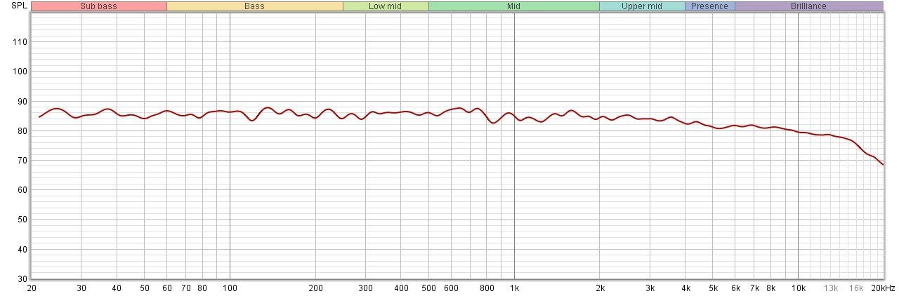

Podpis pod pomiarem byl SPL z PEQ, wiec myslalem o Parametric EQ
Testowałem kiedyś jakieś urządzenie DBX (260 lub 360 - nie pamiętam) i próbowałem tym podnieść SPL góry pasma do prostej poziomej kreski, ale uznałem, że nie było to dobre 😄  Tzn. DBX działał, ale dźwięk nie był dobry wystarczająco. Raz, że z lekkim opadem brzmiało mi lepiej, dwa filtrowanie elektroniczne troszkę bałaganu na scenie wprowadzało. Nazwa pliku zostala po tych eksperymentach i nie zmieniłem jej 🙂
Testowałem kiedyś jakieś urządzenie DBX (260 lub 360 - nie pamiętam) i próbowałem tym podnieść SPL góry pasma do prostej poziomej kreski, ale uznałem, że nie było to dobre   Tzn. DBX działał, ale dźwięk nie był dobry wystarczająco. Raz, że z lekkim opadem brzmiało mi lepiej, dwa filtrowanie elektroniczne troszkę bałaganu na scenie wprowadzało. Nazwa pliku zostala po tych eksperymentach i nie zmieniłem jej
Tak, „in room measurements“ maja zawsze opad, tak ze nie dziwota, ze z opdadem brzmialy lepiej. Ta proba podniesienia SPL byla „kontraproduktywna“. Twoj aktualny przebieg wyglada bardzo „kultywowany“ zgodny z zalecanymi standardami. Patrz zalacznik
Jesli okreslony zakres pasma jest „za cichy“ w porownaniu do reszty, to przy uzyciu DSP/PEQ raczej przyciszasz ta „reszte“, niz podnosisz SPL za cichego zakresu. Moze to byl powod niezadawalajacego brzmienia.
Ja niemalze nigdy nie „podnosze SPL“ jakichkolwiek zakresow.
Oczywiście masz rację, wiem jak to działa. Napisałem z dużym uproszczeniem myślowym, by każdy załapał 😉

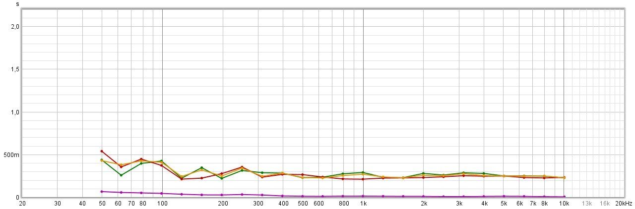

W dniu 15.09.2021 o 10:41, pit80 napisał:
To może teraz ja pokażę jeden z moich systemów. Obecnie z małymi zmianami niż poniżej, w sumie wciąż adaptacja w ciągłym doskonaleniu.
Zaloguj się, aby zobaczyć treść (możliwe logowanie za pomocą ) 1112326432_SPLzpeq.thumb.jpg.04d267d03ea278cd8bd986787c310df0.jpgRT60_last.thumb.jpg.2ba6c6161da29ef40a962e208c70f6b3.jpg1331584730_wodospadpo.thumb.jpg.826a5569020c295d5e2a99d8912ed0b2.jpg

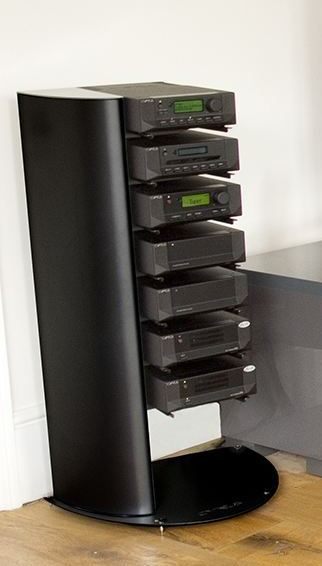

3 minuty temu, Nikonman napisał:
Ostatnia konfiguracja. 6x Cyrus + Focal Aria 926
zajebiste te Cyruski, kojarzą mi się bardziej z filmem Si-Fi niż Hi-Fi 😄
Chciałbym ten fachowy stojak Cyrusa HARK ,ale nie miałbym gdzie go wstawić ;-(
Dla mnie świetnie wygląda tak jak masz obecnie ustawione .
Bardzo fajnie .
KALIBER vel rydz .
