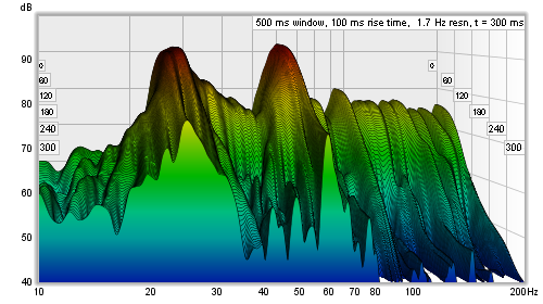

W dniu 18.11.2023 o 23:07, J4Z napisał:
Jak widzisz da się spokojnie dojść do T60 sygnałem 50db , na przykładzie kolegi 75 db i T80 przy 52hz .
Wiem że to pasmo - a to tylko przykład , zysk powyżej 10 db w modzie głównym też często widziałem. Więc nie powinno być problemem wygaszanie T60 z 50 lub 55 db , za to reszta pasma będzie na wykeresie będzie wyglądać lepiej niż w przypadku wyższych poziomów głośności .
Zaloguj się, aby zobaczyć treść (możliwe logowanie za pomocą ) Edytowane przez bolo_senor

7 godzin temu, xajas napisał:
G prawda. Przebieg poglosu mierzy sie dla calego zakresu, a nie jednej wybranej czestotliwosci !!!
Zluzuj , nie ma powodu by się kłócić. Wiadomo że dla wszystkich f. Pamiętaj , że nie dyskutujemy o tym jak poprawnie mierzyć , a jakie wyniki otrzymamy mierząc niepoprawnie. I czy mierząc niepoprawnie da się czasy pogłosu zmniejszyć. Ogólnie do tej pory byłem przekonany , że im mniejszy impuls tym czas wygaszenia niższy , a tu czytam takie "kwiatki".
Mnie bardziej interesuje pasmo , więc braki wiedzy w metodologii mierzenia pogłosu mogą mi się zdarzyć. O tych szumach otoczenia to nie wiedziałem , ale program tego chyba nie usuwa?
Cały czas rozchodzi się o ten wykres , nie ma tu skali w db , więc skąd wiadomo jakim sygnałem był wysterowany ? Czasów T60 i T30 też nie można chyba na 100% określić.
Na wodospadach w rew-ie widać że czasy pogłosu zmieniają się w raz z nateżeniem dźwięku.
Zupełnie już zbaraniałem.
Nie, coś mieszasz, przecież w takich pomiarach jest stały poziom sygnału ciągle.
