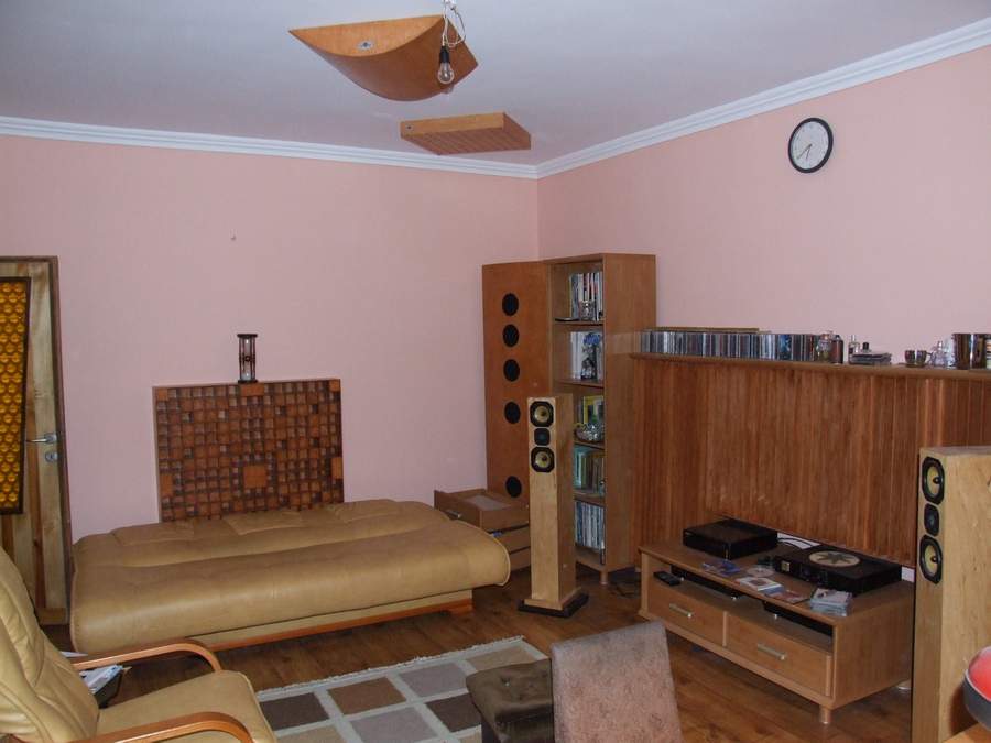

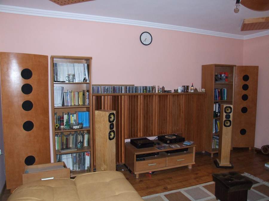

A oto mój pokój po adaptacji 4sound. Moim zdaniem to najlepsza inwestycja w sprzęt audio. Pozdrawiam...

motaba,
Całkiem zgrabnie się wkomponowali.
Tak na marginesie, patrzę na ten pokój i jakoś tak od razu przypomina mi się reklama Mcintosh`a z naszych czasopism, brakuje mi tylko karawki z zacnym trunkiem, tudzież cygara :)
To oczywiście pozytywne skojarzenie. Może powinineś im zaproponować nową sesję zdjęciową Thiele w miejsce Zolerów, Mononbloki 502 w miejsce YBA i już nikt nie będzie się czepiał, że ustawienie nie takie, tylko ściany bym przemalował na pastelowo słoneczny, albo kość słoniową :) ;)
motaba
Na twoim przykładzie widać jak można pokój nazwijmy go "do uzytku codziennego'' ładnie zaadoptować.
Jeżeli komus nie przypada do gustu wygłąd dyfuzorów to można je przyozdobić wmiare przeżroczystą a
kustycznie tkaniną i po sprawie.
Miałem kiedyś też Zollery o nazwie bodajże Exspresion i powiem że odtworzenie przez nie Szecherezady Rimskiego-Korsakowa bedzie cięzkie "do pobicia".Przyjemnego słuchania.
Pozdr.szczepan
> motaba
Typowy przykład pasji audio - dyfuzory, sprzet, adaptacja pomieszczenia pod audio i...... zarowka w oprawce na suficie ;-))))))
Nie odbierz mnie zle, ja do niedawna mialem podobnie :-]
