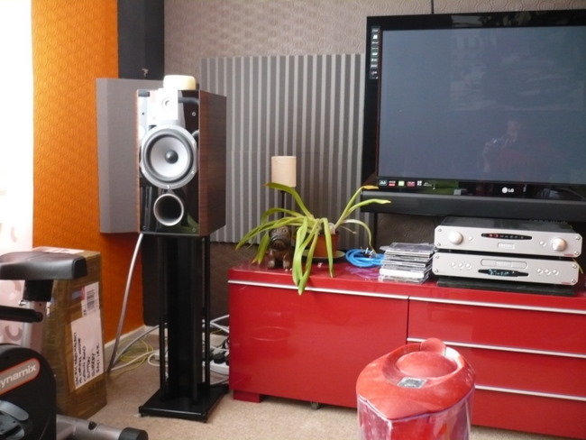

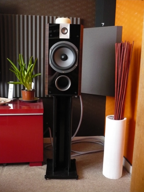

Czytałem twój opis, chodzi mi o akustykę, co byś tu zmienił, poprawił, etc...?

Ustroje za słuchaczem niżej, na poziom uszu... a poza tym poprawić jak źle brzmi, jak dobrze to nie ruszać ;)
Czyli np: od sofy i wyżej tak?, lepiej w poziom czy w pion tak jak jest?.
Za głośnikami ma być cała ściana ( i ten kolor pomarańczowy na ścianach, ehhh) i rozpraszacze będą w szachownicę, czyli poziom i pion na zmianę.
Bas trapy więcej lub walce w narożnikach no i w kąt sufit - ściany, ale powoli.

Przesuń, posłuchaj, eksperymentuj kiedy będzie lepszy dzwięk.
Przesada w żadną stronę nie jest dobra więc nie dawaj za dużo tych pianek za kolumnami, bo scena zamiast głębi stanie się płaska i matowa.
A te rury od kaloryfera to zostaw w spokoju - ich wpływ na brzmienie jest w pokoju pomijalny ;)

Na moje oko wygląda dobrze, ale nic nie pomogę jeśli nie będę wiedział jak gra ;)
Widzę że pokoik też niewielki, mam zdanie takie jak ganzz_gut, eksperymentować we własnym zakresie i słuchać co się zmieniło.
Nie widzę co jest pomiędzy kolumnami, zdaje się coś duże i płaskie, brrrr, wywalić ;P Sprzęt na płytę granitową i na podłogę ;)
Kolumny JM Laba, producent zaleca wygłuszyć część pokoju z słuchaczem, a cześć z kolumnami pozostawić żywą. Pewnie to dlatego że woofery Focala nie grzeszą basem i raczej nie powinny dudnić. Z tym ze to teoretycznie, Ty masz pokoik mały to się może nie sprawdzić. No ale słuchałeś jak grały gdy ściana za kolumnami była goła ? U mnie np. wszelkie kombinacje ze ścianą za kolumnami (wytłoczki, kocyki) powodowały zmulenie basu. Obecnie mam jedynie mocno zabudowane rogi pokoju. Eksperymentuje z przyczepianymi kawałkami styropianu na ścianie pomiędzy kolumnami (rozpraszacze), ale może dam je jednak na drugą stronę, za plecy słuchacza.
Zgadzam się z ganzz_gut, uwaga by nie przesadzić. Nie ma co szaleć z gąbkami i innymi miękkimi ustrojami bo one mocno tłumią górę pasma. Ja w pewnym momencie szyby pozdejmowane ze starej komody, poustawiałem sobie w miejscach pierwszych odbić, bo nieopatrznie przytłumiłem pomieszczenie. Obecnie nie mam nigdzie (no może poza panelami na bas trapach) żadnych miękkich ustroi, dywan też wywaliłem ;P Zdecydowanie chyba lepiej i bezinwazyjniej rozpraszać niż tłumić.
Napisz jak gra, z czym masz problemy, jeszcze podaj proporcje, jaki rozmiar pokoiku, jaki rozstaw kolumienek i jak daleko od słuchacza :)

Na początku pochłaniacze były tam gdzie rozpraszacze i wysokie sobie poszły na spacer, więc zmieniłem na rozpraszacze i jest dużo lepiej, bas jest dużo bardziej zróżnicowany, więcej szczegółów, łatwiej i przyjemniej się słucha, można właściwie cały dzień słuchać, ale czasem dźwięk w szczególności trąbki bywa uszczypliwy, na korytarzu słychać lepiej trąbkę czy saksofon niż w pokoju, po zastosowaniu gabki się to poprawiło ale wiem że może być lepiej.
Będę zmieniał kolumny na elektry 1007Be wkrótce mam nadzieje a tam wentylacja jest z tyłu.
Pokój ma 12,5 metra, ściana głośnikowa 310cm, głośniki rozstawione na 210cm ( baza pomiarów głośnik wysokotonowy). Boczne ściany o długości 400cm, głośniki od bocznych ścian 55cm, głośniki od tylnej ściany 70cm. od najważniejszego miejsca odsłuchowego do wysokotonowego 310cm.
W tym pokoiku te kolumienki grzeszą basem, uwierz mi, massive attack i basu jest na prawdę sporo.
Udało mi się uzyskać taki efekt że najlepszy bas mam w miejscu odsłuchowym , gdzie indziej jest słaby lub nie efektowny, a kolumny przecinają się za mną jakiś metr,
Wcześniej ściana była goła i huczało i wysokie raczej mało przyjazne były.
Obecnie jest więcej detalu, niesamowicie kontrolowany bas i zróżnicowany, tak z siłą jak i z tonami.
Czytałem na forum gdzieś ze lepiej jest rozpraszać niż tłumic bo nawet rozpraszacz coś pochłonie.

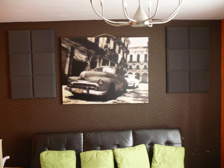

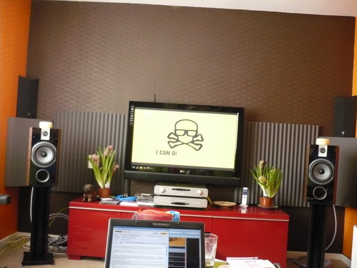

Lewy głośnik jest niedaleko okna, jest firanka, prawy niedaleko drzwi, puste, chce to okleić ładnie jakimś płótnem czy innym materiałem w ramach zrównoważenia, nie wiem, co o tym myślicie?.

Z tego co piszesz widzę że niewiele jest do poprawiania. Jak góra trochę jazgocze to jakieś miękkie lub rozpraszające ustroje. Jakby były problemy z basem można by kolumny na granice jeszcze postawić, ale jak gra ok., to chyba nie ma sensu kombinować. Ewentualnie możesz od kogoś pożyczyć takie płyty i sprawdzić czy będzie lepiej. Docisnąć od góry kolumienki też można spróbować, choć już widzę coś na nich leży, ale na moje ucho dociążenie ponad 5kg dopiero się sprawdza. Aha, nie wiem czy to wykonalne, plazmę powiesić wyżej, ponad linią głośników, jak się nie da można ją czymś przykryć na czas odsłuchów. I chyba widzę stolik jakiś leży przed miejscem odsłuchowym, również podczas słuchania trzeba go przestawić w inne miejsce. No i kanapa na której słuchasz, spróbuj odsunąć ją od tylnej ściany, jak kolumny są rozstawione 2m to do miejsca słuchacza też może być z 2m.
Wszystko oczywiście badać empirycznie jak się nie sprawdzi, wracać do starych, sprawdzonych patentów :)

Dziękuję za pozytywne słowa o komplementy. Zanim zacząłem kleić te nastroje - ustroje to trochę poczytałem, pooglądałem...... sami doskonale wiecie jak to jest.
Myślę o pewnych zmianach, tzn, gdzie kanapa, 4 ustroje obniżę, będą od wysokości oparcia w górę a po dwa w narożnik pod sufitem, nie chcę ładować za dużo tej gąbki, a i mogę zamienić te za kanapą na te za głośnikami bo mam więcej takich i leża w kartonie, rozpraszających.
I teraz, za głośnikami, albo odjąć dwa i dać w narożniki pod sufitem, albo dołożyć dwie sztuki i chyba tak zrobię, dodatkowe dwa elementy mogą coś wnieść ale nie dużo a newralgiczny punkty w pokoju będą załatwione.
Wiem że musi być też jakieś odbicie dźwięku bo to wpływa na na prawdziwość brzmienia.
Ale dopiero się uczę i rozwijam słuch po długiej 10-letniej przerwie w audio.
TV wolałbym zostawić tak jak jest, ale mogę go przykryć czymś kiedy słucham, w przyszłości jak zmienię mieszkanie to może go zrobię na windzie, ale powoli.
Stolik jest szklany i ma duże powierzchnie 1m/1m jakoś, i to dwie szyby, ale zawsze coś na każdej szybie się znajduje, dzbanek z woda, papiery, płyty, piloty, podkładki pod szklanki, laptop, gazety, pufy się nawet mieszczą, a wysokość górnej szyby jest poniżeni poziomu wentylacji głośników o jakiś 20-30 cm.
Z wynoszeniem czegokolwiek niema raczej możliwości, muszę kombinować z tak jak jest.

Szklany stolik, jak nie możesz go wyrzucić z pokoju to sprzedaj i zastąp pufą do oparcia pod nogi ;P Choć może lepiej nie, cała przestrzeń w środku trójkąta kolumny – słuchacz, powinna być pusta ;) Stolik, laptop, szklanki i butelki na stole mocno zniekształcają brzmienie, tym bardziej gdy płyn z butelek został wypity, a był wysokoprocentowy ;P Mogę Ci poradzić byś akcesoria ze stołu położył po prostu na kuchennej desce, na kanapie obok siebie, będą pod ręka a nie będą jednocześnie stały na linii skąd dobiega dźwięk.
Zagospodarowanie rogów pomieszczenia to oczywiście kolejny rozsądny etap. Rogi i miejsca pierwszych odbić są najbardziej newralgicznymi akustycznie punktami w pokoju.

Zaczynam zmiany, oderwałem jeden rząd gąbki za głośnikami, przy tv zostało rząd w pionie i bass trap, położyłem jedną gąbkę wyżej na bass trapie, a drugą niżej pod bass trapem za każdym głośnikiem w narożnikach i ............... jest żywiej, nie ostrzej nic ale fajniej żywiej, ale jak zaraz żona przyjdzie i zobaczy ściany po silikonie ........., na szczęście dałem tylko w dwóch miejscach na każdą gąbkę i mam teraz takie dwu centymetrowe plamy, już pomalowałem, ale parą razy trzeba będzie.
A co tam, wszystko w imię dobrego dźwięku, ciekawe czy na bluetack gąbkę złapie.....
Stolik na razie musi zostać, i nie da się inaczej.
Pewnych rzeczy nie przeskoczę.
Świetna ta fotka z tymi ustrojami, u mnie na bocznej lewej ścianie w pierwszym odbiciu jest okno, a na prawej drzwi, i co z tym?, coś na drzwi by się przydało, bo po lewej firanki są i roleta.
