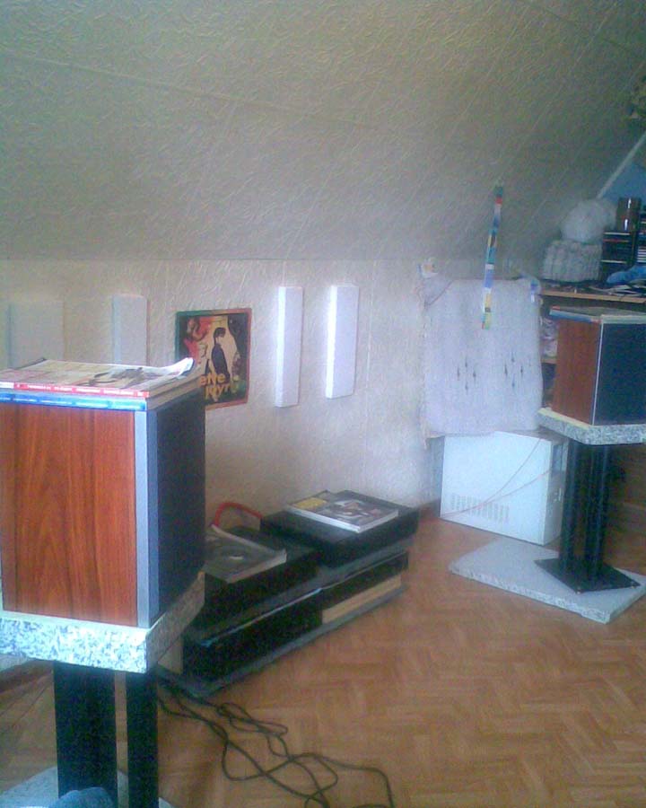

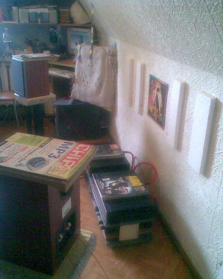

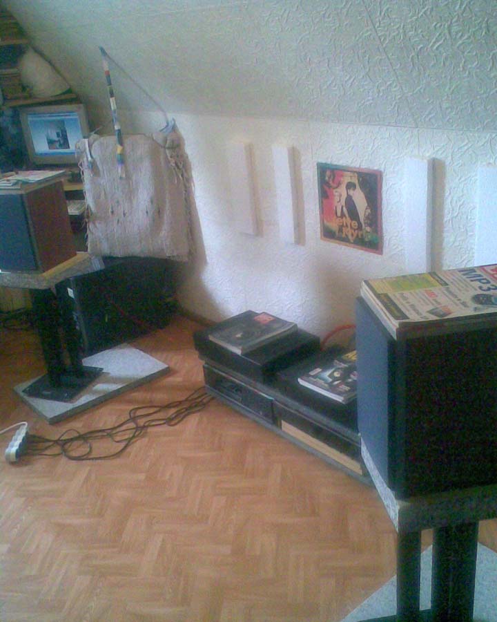

U mnie to wygląda na dzień dzisiejszy tak:
Ustroje miękkie tylko za kolumnami. Jest to coś w stylu panela odbijająco-pochłaniającego jakie było widać na poprzednich, profesjonalnych fotkach. Decha mdf na którą dałem warstwę gąbki, kilka warstw ręczników, na koniec całość przykryłem grubą, schludną wełnianą matą. Te ustroje jak widać są kierunkowe, stoją mniej więcej równolegle do tylnej ścianki kolumny, tak więc to czego nie wchłoną odbiją, ale nie losowo po pokoju, tylko w miejsce gdzie siedzi słuchacz :) Tak skonstruowane i postawione ustroje poprawiają proporcje sceny, jest ona równomiernie rozłożona pomiędzy głośnikami. Panele powinny być znacznie większe, jeśli kogoś to interesuje niech poczyta sobie o parawanach akustycznych, czy jakoś tak, powstał ostatnio bardzo ciekawy wątek na ten temat na forum Hi Fi i M.
Pomiędzy głośnikami przyczepiłem tylko cztery skromniutkie rozpraszacze, oczywiście z uniwersalnego, prostacko taniego i łatwego do montażu styropianu :D Ich działania nie jestem pewien, musiałbym powiesić ich tam więcej żeby usłyszeć wyraźną różnicę. Mam zamiar je zastąpić ustrojami drewnianymi czy może jakąś płytą perforowaną.
Kolumny rozstawiłem dość szeroko jak na warunki mojego skromnego pokoiku, też wyjechałem nimi mocno do przodu. Ustawienie nie jest idealnie w ogniskach elipsy jak zaleca Audio Physic, mała głębokość pokoju na to nie pozwala. Odległość od głośników do siedzącego słuchacza nie powinna być mniejsza niż 175cm.
Nie dałem fotki, ale zmieniłem w pokoju też kilka innych rzeczy. Wywaliłem fotel z Ikei, na jego miejsce wróciła wersalka (z lewej strony zrobiło się więcej miejsca). Zabudowałem lewy róg pokoju za plecami bas trapem (półeczki z ciuchami). Z prawej za kolumną widać kolejną szafę bas trap z ręcznikami itp. pierdołami (wcześniej była szafka z modelami o zgrozo za szklanymi szybami).

ustroje, że ho, ho !!! ;o) profesjonalnie !!!
na początek, proponuję zdjąć gazety z otworów wentylacyjnych.

Gazety na Rotelkach poprawiają ich brzmienie, zresztą już to kiedyś pisałem ;) Są tam same gwiazdkowe recenzje Rotelków tak więc muszą grać lepiej ;P Na serio, to otworki wentylacyjne pozostają bezpieczne po bokach, a gazetki dociążają końcówy żeby obudowy nie wpadały w wibracje podczas basowych pochodów ;)
