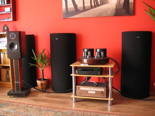

na razie najlepiej jest tak, ale innych ustawień jeszcze będziemy próbowali

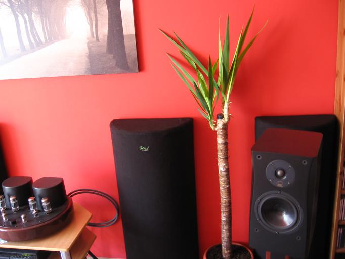

Wzmacniacz jest ok, ale lampy, o ile są to 6P3S-E, powinny zostać wymienione na złote cywilne 6P3S: poprawa znaczna w każdym aspekcie.
Annawroc - Pamięć Cię nie zawodzi. To jest Ikea : ) Wiem bo jestem w Ikei co tydzień na Hot-Dogach. One rządzą. A tak naprawdę to to chyba nie są subwoofery?
Grzebak---- wzmacniacz dawno zmieniony na HK 78643269364. 10000000 razy lepszy, zostanie na zawsze.
Cervantes---- to są suby, jak najbardziej, bez subów nie da się słuchać muzyki
>>annawroc,
ooo, trafiłem z tą fotografią jak kulą w płot ! Ale na zdjęciu ze swojego pokoju masz przecież półwalce a nie subwofery... czy jaja prymaaprylisowe ?
Ale i tak jest fajnie !
półwalce,półwalce. trzeba trochę pokombinować z pokojem, bo tutaj największe różnice są w dźwięku, w granicach finansowych. na pewno warto było :)
