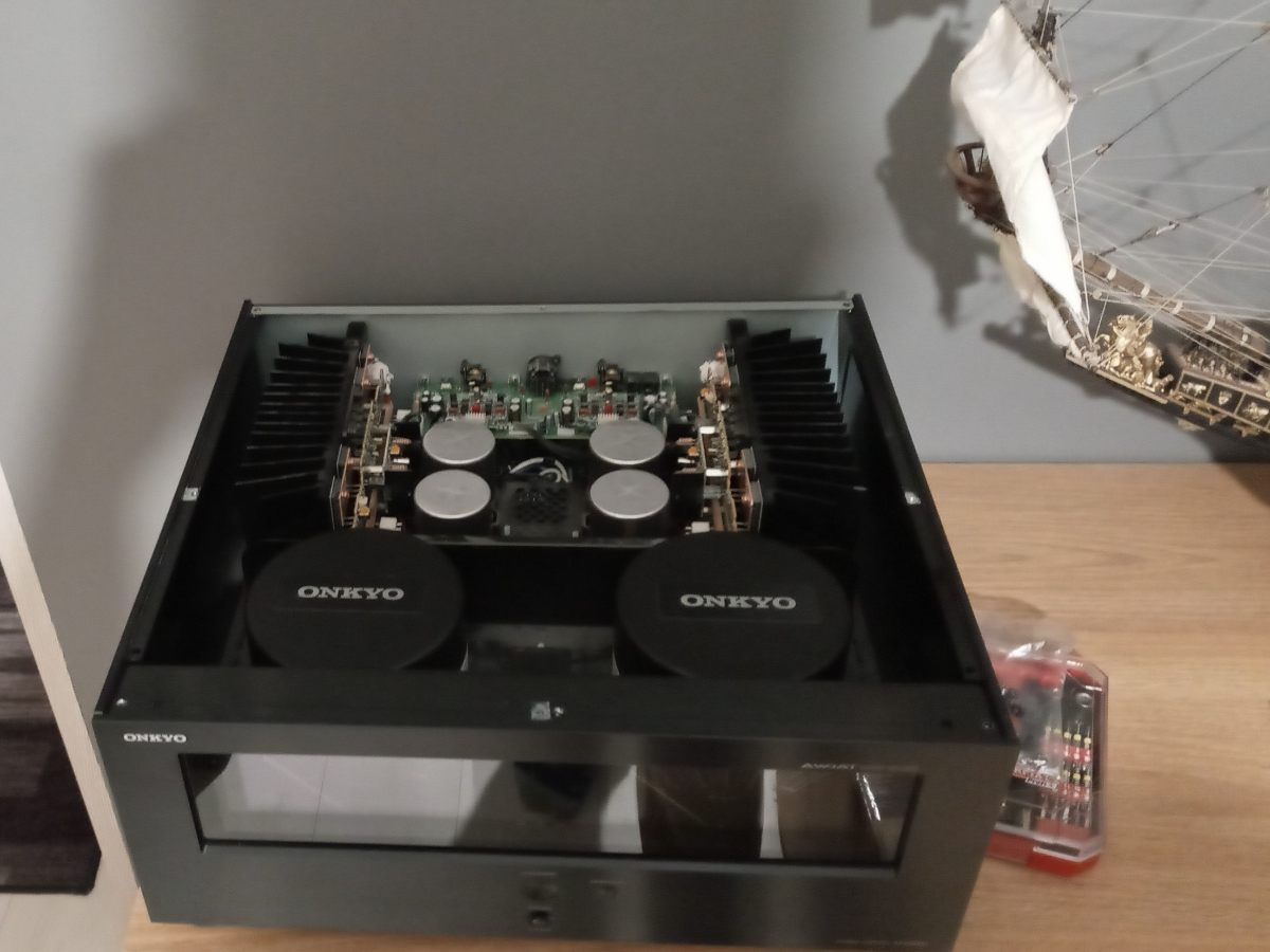

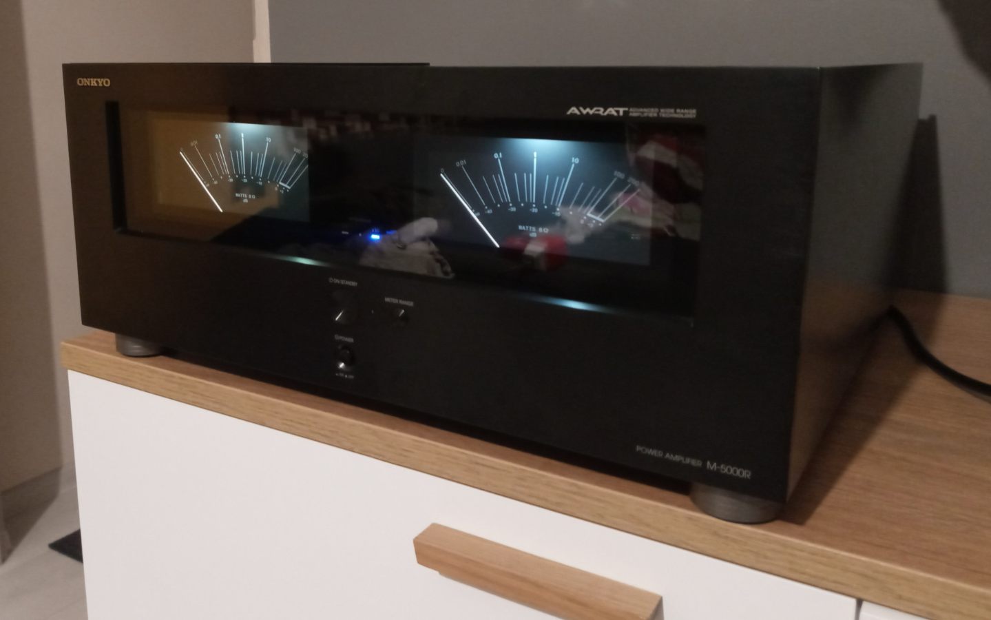

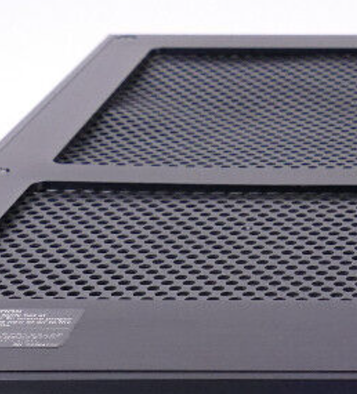

No i w końcu jest!!! 6 dni przed czasem!! Zadzwonił kurier ze ma duza i ciezka paczke bylem zaskoczony 😁😁😁przez to nie dotarl do mnie jeszcze kabel rca... i nie moge posluchac.Wiec co zauważylem to zgieta gorna kratka wentylacyjna na obudowie ale juz ja odkrecilem i wyprostowalem no i ktos wymienil gniazda glosnikowe sa polutowane i obsmarowane bialym silikonem....
Gdy juz sprzet spedzil pare godzin w cieplym pomieszczeniu odpalilem go no i wszystko wyglada ok.Poza tym ze 10-15min i radiatory sa dosc mocno cieple jeden bardziej od drugiego mimo ze sygnal nie jest podany.Nie wiem czy tak ma byc bo poprzedni tez tak mial 😜
Ale ogolnie jakie to piekne urzadzenie nie moge sie napatrzyc zarowno w srodku jak i na zewnatrz robi na mnie ogromne wrazenie !!!! Po weekendzie postaram sie cos napisac jak dojdzie kabel.

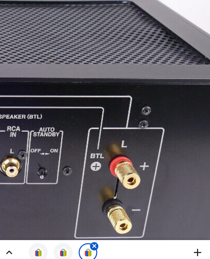

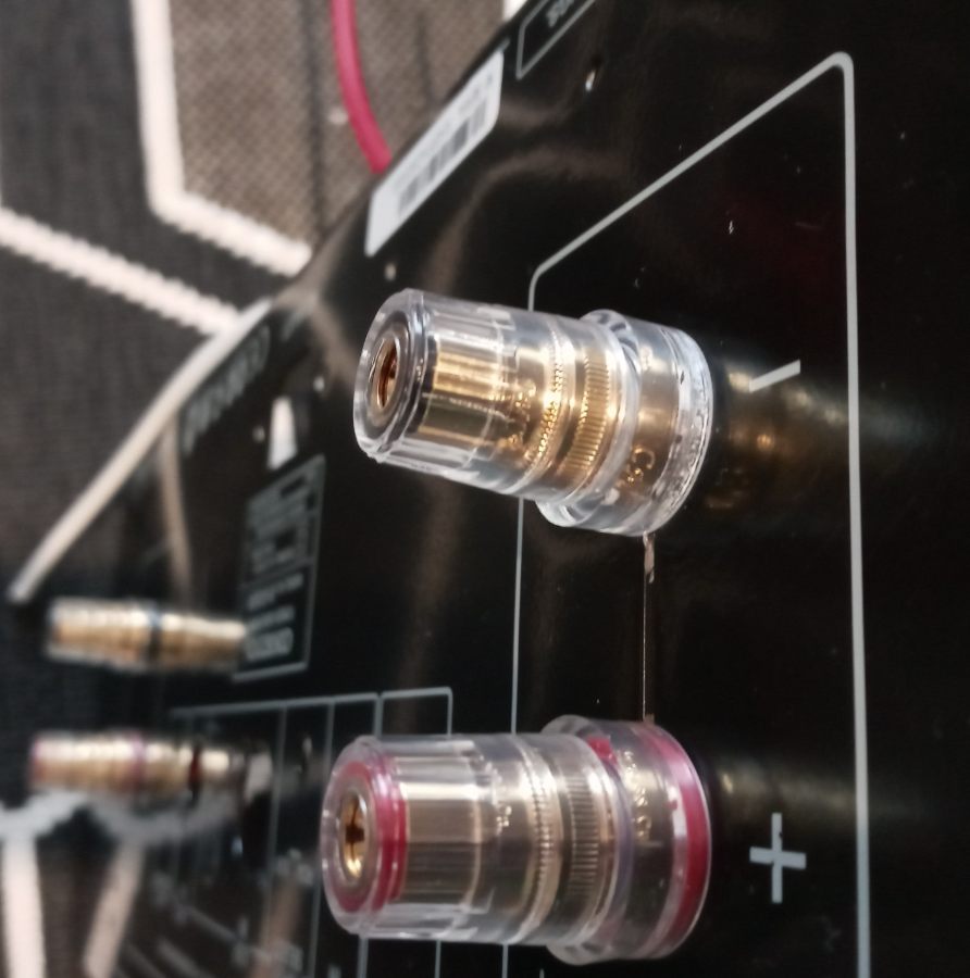

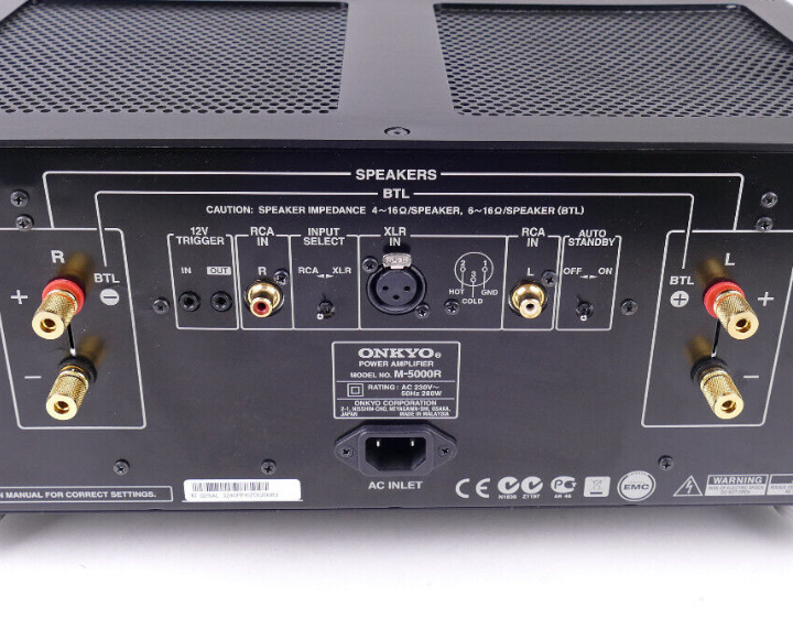

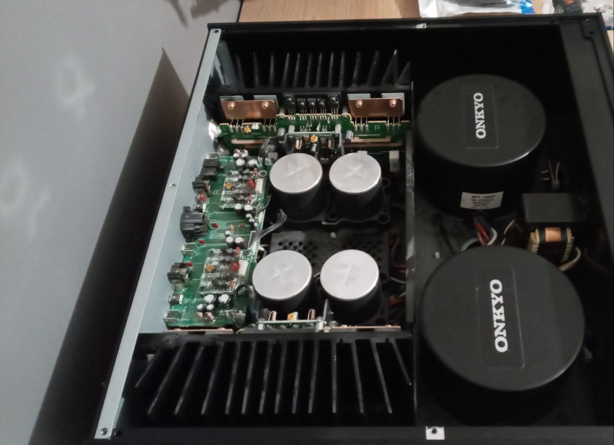

Na razie sciagnalem gorna obudowe i jeszcze dolna sciagne jak worce z pracy i sprawdze jak wygladaja wszystkie luty jesli cos bylo robione to poznam.Mam tez pelny schemat do onkyo 🙂 Zrobie potem fotki to zobaczycie te gniazda.Mam nadzieje ze tylko ktos w te gniazda ingerowal.Ja mam w domu gniazda miedziane cmc bo mi zostaly z kolumn bo wysylalem na upgrade do Wilk audio projekt wiec potem sobie je wymienie.

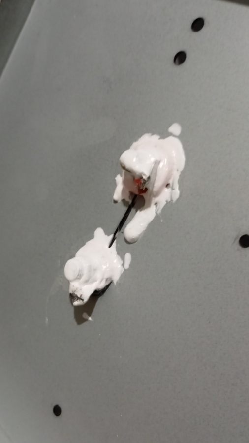

Beda lepsze zdjecia jak wroce z pracy bo to zrobilem wczoraj ale jak sobie powiekszycie to widac bialy silikon przy gniazdach
A to z ogloszenia jeszcze widac to zgiecie i gniazda

Te kratki to najmniejszy problem. Wstawisz w jakąś szafkę to nie będzie widać.

Kratka juz wyprostowana wyglada jak nowa.Jeszcze tylko przedwzmacniacz musze kupic 😁😁😁 ale i tak juz jestem mega szczesliwy !!!!

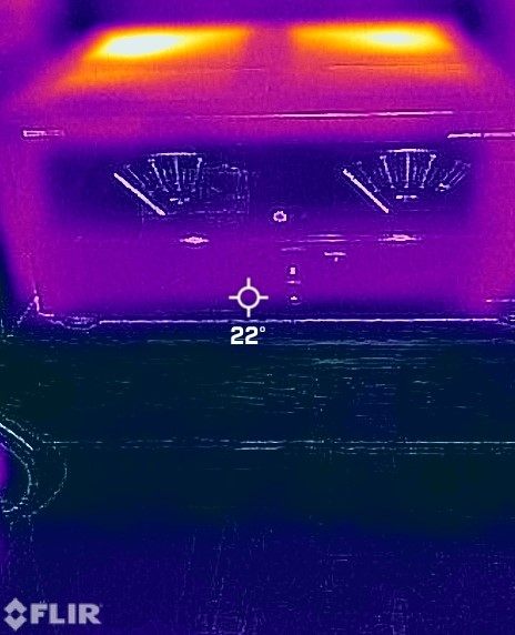

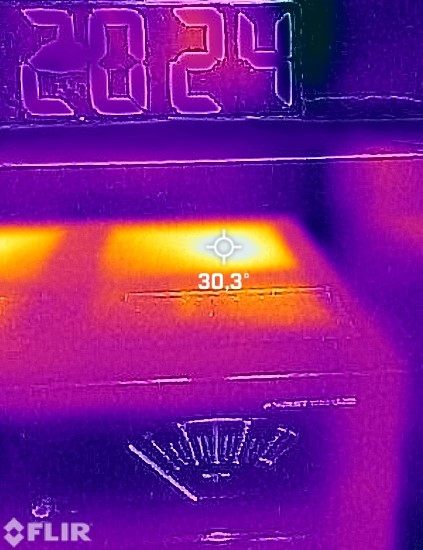

Mam taka prosbe czy mozesz wlaczyc swoja koncowke na 15min ale bez sygnalu tylko zeby sie wlaczyla i swiecila i po tym czasie dotknac z gory lewa i prawa strone czy wyczuwasz cieplo? Bo juz sam nie wiem czy radiatory powinny byc cieple czy zimne....
Wieczorem sprawdzę i dam znaka.

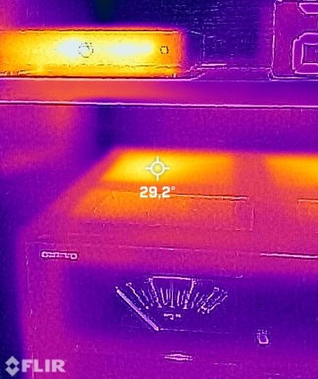

U mnie jest wyczuwalne ciepło, ale nie gorąco (jadłem obiad wiec się zeszło 30minut).
Z tym że lewa strona wydaje się cieplejsza. Nie mam specjalistycznego termometru by to zmierzyć co do stopnia 🙂
Edytowane przez piotralski

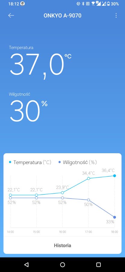

Wprawdzie mam tylko A-9070 ale mam położony na górze obudowy czujnik temperatury i wilgotności Xiaomi. Tak z ciekawości. Nawet przy ostrym graniu góra nie osiągnęła 40st po kilku godzinach grania.
Jednak ze słuchem u mnie lepiej jak z dotykiem 🙂 Dobrze że napisałem, że mi się wydaję :P
Poleciałem, poszukałem i znalazłem, ale musiałem trochę podładować baterię...
Myślę że różnica miedzy stronami jest pomijalna. Dla lepszego porównania jest też temperatura otoczenia :D
Panowie wielkie dzieki za poswiecenie mi czasu i tak świetne zdjecia z pomiarami !!! Teraz troche mi ulżylo chodz nie mierzylem dokladnie temperatury ale wychodzi na to ze wszystko jest okej i tak ma byc.

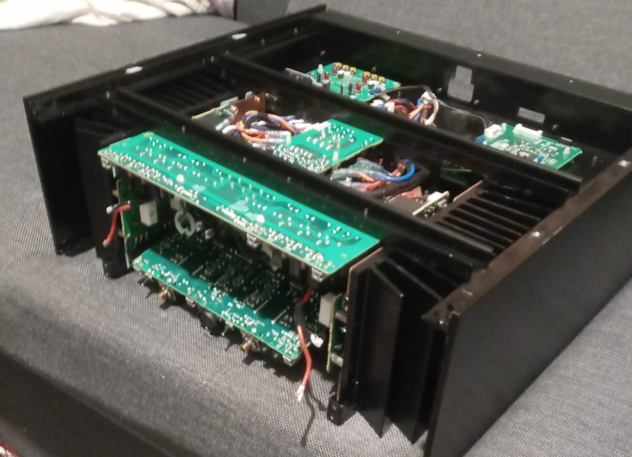

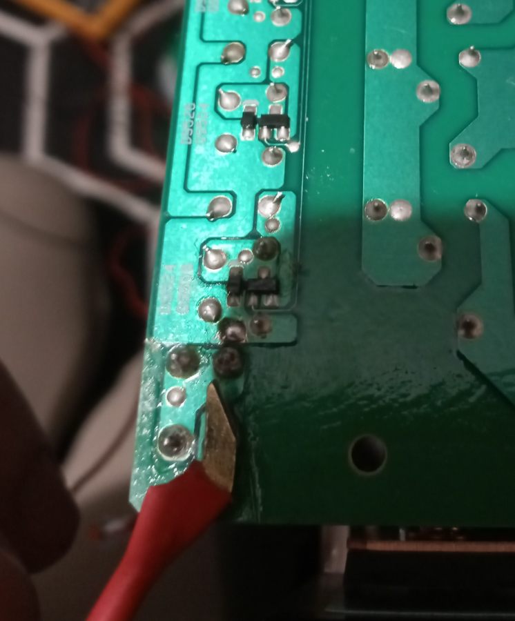

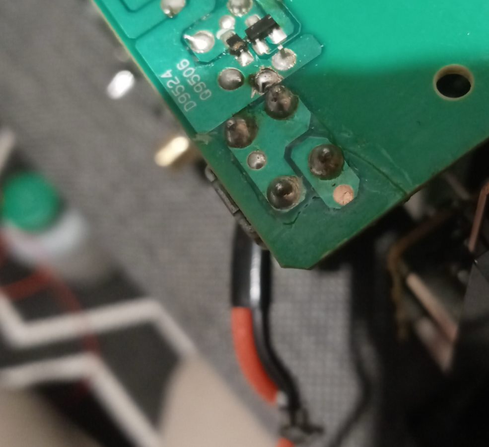

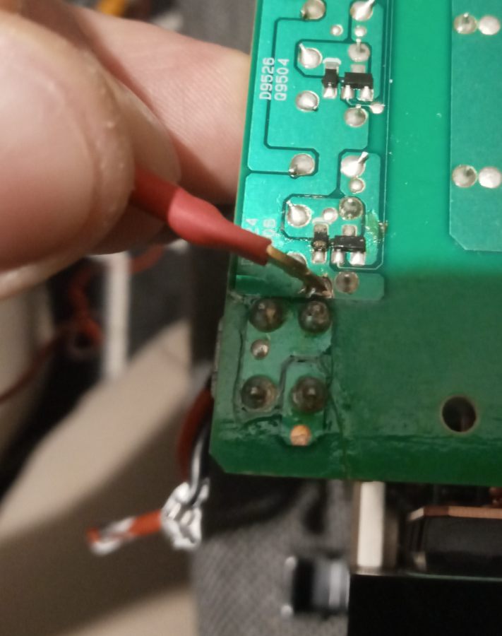

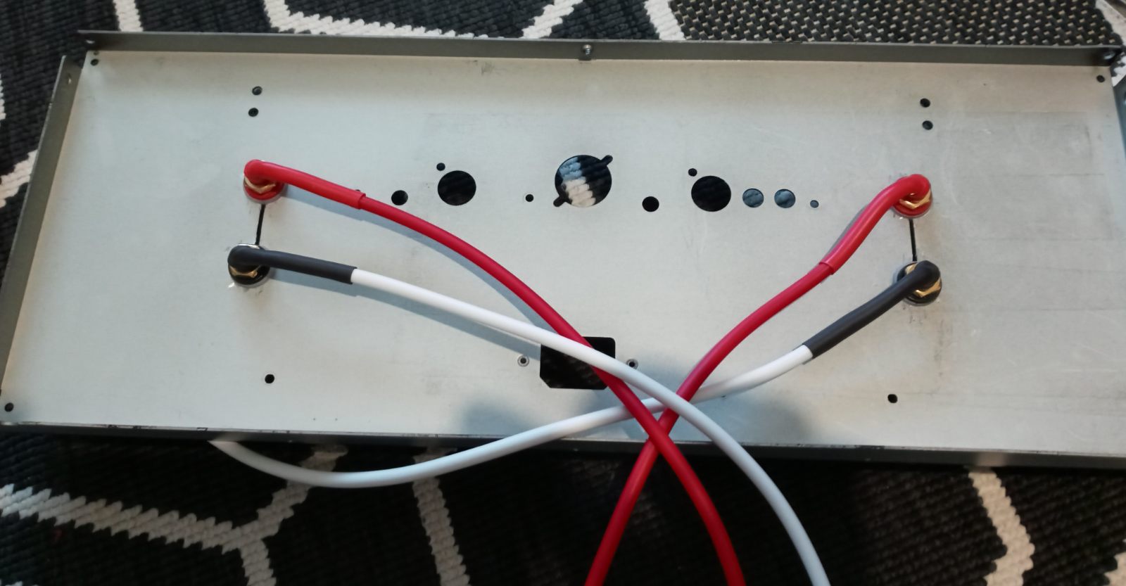

Mimo tego onkyo rozebrane na kawalki bo znalazlem pare problemow.3h z lupa i sprawdzenie wszystkich lutow.
3 zimne luty, peknieta plytka juz wiem czemu gniazda zostaly wymienione no i same gniazda ktore byly okropnie i niechlujnie skrecone. Urzadzenie jest 100% po upadku. Upadajac uderzylo w gniazdo glosnikowe pewnie je łamiąc i tym samym wcisnelo tylna obudowe a ta spowodowala pekniecie plytki ;/ pekniecie bylo na tyle nie fajne ze poszlo juz na scieszke...Ale kwestie lutow juz ogarniete.Zdrpałem laminat troszke topnika i scieszka polutowana i poklejona plytka.Zostaly tylko gniazda ktore jutro ogarne na miedziane cmc oraz kable furutech w teflonie bo te co sa juz sa za krotkie ;/ zaraz zapodam pare fotek.Kurde troche mam pecha bo porzednia koncowka tez byla po upadku... na szczescie reszta wyglada okej
Ten lut musialem zrobic bo sciezka byla przerwana ;/
Tu widac pekniecie jak idzie az do mojego lutu
Mysle ze ogarne temat do piatku

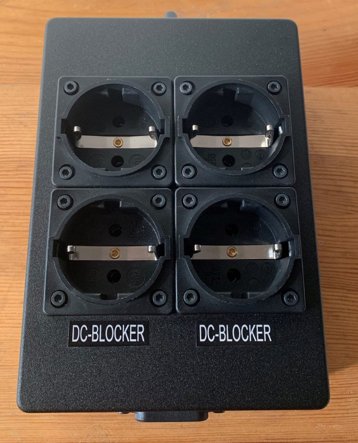

Dzis na szybko odsluch i gra wszystko okej ale ogladam sobie film no i jest cicha scena a z glosnikow wydobywa sie takie pykanie oraz jakby przydzwiek buczenie  gdy wylacze onkyo rz840 znika po chwili ale gdy tylko wlacze amplituner pojawi sie sygnal do koncowki znow to samo ;((( nie wiem co to.....
Może pętla masy, ale żeby to stwierdzić musiałbyś opisać schemat połączeń sprzętu i która wtyczka ma uziemienie. Końcówka ma pewnie duże wzmocnienie napięciowe w porównaniu do amplitunera, ale wątpię, żeby to pream w ampli takie rzeczy robił.
Moze upc horizon sieje? Tylko na ampli jest zupelna cisza to czemu na koncowce takie rzeczy sie dzieja?
Pod jedna listwe mam tv, ampli, koncowke,ps5 i dekoder.Do tv przez hdmi idzie bezposrednia upc horizon z tv do ampli przez optyczny.Do ampli bezposrednio ps5 i z ampli do tv hdmi main.Ze wszystkich urzadzen tv ma bolec uziemiajacy.
Ja swoją robiłem u Tomanka na zamówienie, bo chciałem mieć dodatkowo "hebel".
Pod DC-Blocker mam podpięty pre i końcówkę.
Nie wiem czy to pomoże ale spróbować warto. U mnie nic nie pyka i nie buczy.
