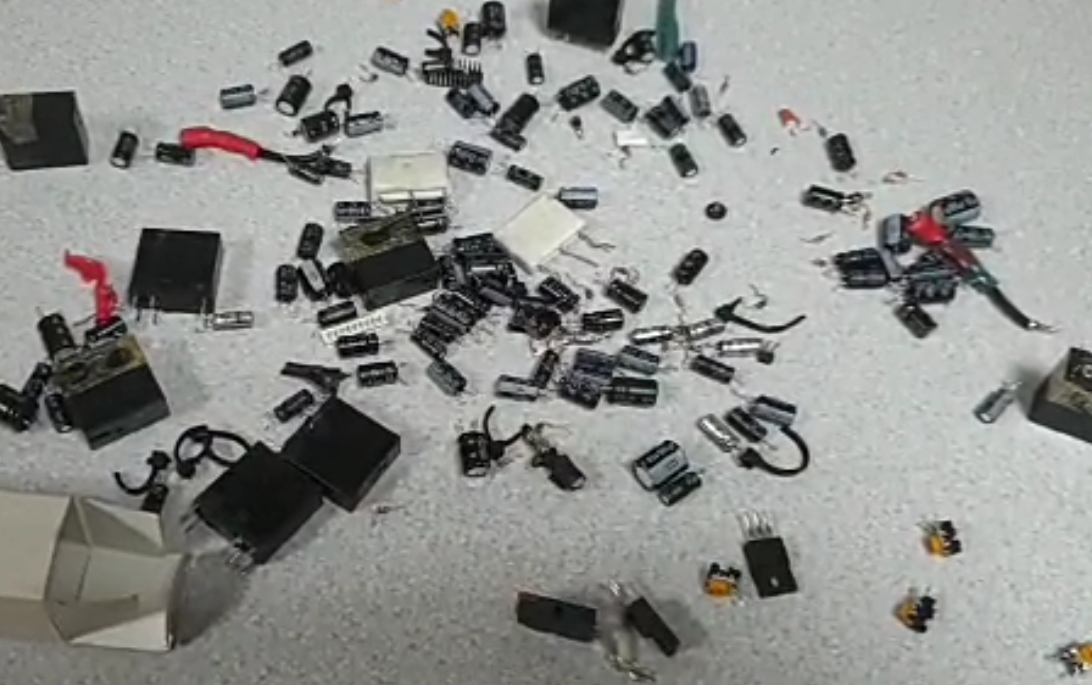

Zdjecie wymienionych elementow

To koncowki sa zbudowane swietnie na znakomitych podzespolach! Ale mozesz uzytkowac dalej i po 10 latach....poprostu wiekszosc urzadzen ludzie oddaja dopiero jak sie cos posypie a tu chodzi ze po 10 latach warto zrobic pomiary i ewentualnie wymienic pare drobnych elementow zeby koncowka trzymala fabryczne parametry.Bardzo duzo mieli tez yamah seri as 2100, 3000 itp. Nie pytaj jaka ilosc nadow, atolow, denonow itp i to 2 letnie !!!!

Nie nie wplyna a dlaczego? Bo serwis w ktorym robilem posiada oryginalne czesci do onkyo na stanie jesli czegos nie maja to sprowadzaja z japoni wtedy nawet 40 dni trzeba poczekac.Robia pomiary wedlug specifikacji onkyo maja tam wysztko pelne dokumentacje.Moja koncowka na dzien dzisiejszy ma stan fabryczny.Mialem tez wybor na czesciach accuphase i wtedy koncowka byla by na poziomie koncowek za 20k.Mieli tam m5000r wlasnie zrobione dla klienta na podzespolach accu magia ! Czemu sie nie zdecydowalem? Raz ze reszta toru i tak ogranicza moja koncowke a co dopiero na czesciach accuphase.... Dwa troche cenowo bo juz i tak mocno poplynalem z kasa za sama koncowle plus naprawa i jeszcze oddalem kolumny do wilk projekt na przebudowe zwrotnic....

Moge jasne zaplacilem 2700zl.Dodam ze mialem 4 opcje do wyboru wybralem 2 opcje.Opcja nr 1 byla najtansza i obejmowala tylko zurzyte lub uszkodzone elementy.Ja mam jeszcze wymienione elementu ktore mialy np 10-20% zurzycia i moglby w przyszlosci wywolac jakas usterke.
