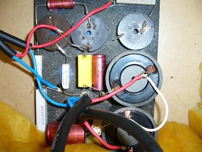

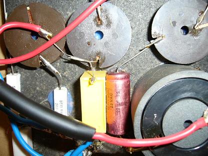

Witam .Mam pytanie czy warto modernizować tą kolumnę np. poprzez wymiane komponentow lub nawet zmieniajac zwrotnice .Przetwornik na basie to Seas 25cm z podwojna cewką ,sredniotonowy to też Seas 7,5cm a na wysokich jakiś japończyk.Kolumny polubilem na tyle ze korci mnie pomysl ich modernizacji bo ponoć wg .niektórych osób zawsze istnieje jakaś mozliwosć poprawy. Co koledzy wogóle myśla o modernizacjach? Gdyby znalazł sie ktoś z konkretną propozycją to proszę o kontakt. Mile widziane wszelkie wpisy ,Piszcie śmiało.

Zwrotnice wyglądają nieciekawie. Ja bym się nie bawił w rozrysowywanie tego, tylko zaopatrzył się w lepszy tweeter (reszta głośników jest bardzo OK) i zrobił całkiem nowe zwrotnice.
Przetworniki są bardzo dobre . Doł to 125 cm seas z odlewanym koszem ale modelu nie pamietam , srednica to kopułka Vify D75 , tu wersji OEM dla Seasa a góra nieznana . Ja tez zalecałbym wymianę góry i poddanie całego układu pomiarom i zaprojektowaniu nowej zwrotnicy bo obecna jest z mało szlachetnych komponentów a po zmianie tweetra nie będzie grało .

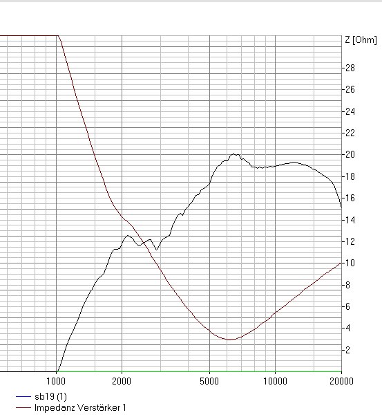

Rezystor przy głośniku zmienia obciążenie zwrotnicy przez co zmienia się częstotliwość podziału i nachylenie charakterystyki dla głośnika wysoko-tonowego. Jeżeli głośnik wysoko-tonowy ma podbite najwyższe wysokie względem niższych wysokich lub na odwrót to poprzez stosowanie rezystora zaraz na początku lub zaraz przy głośniku można to w pewnym stopniu skorygować.
Poniżej przykład tej samej zwrotnicy z SB Acoustik SB29RDC-C000-4 z rezystorem 9Ohm na wejściu i przy głośniku. Jak widać różnica jest bardzo duża.
Poprzez stosowanie rezystancji na wejściu i przy głośniku i dobraniu odpowiedniego stosunku między nimi można korygować nachylenie charakterystyki głośnika wysoko-tonowego.
I jeszcze jedno. Z wykresów można zauważyć co się dzieje z impedancją. Przy rezystorze przy głośniku spada na ryj i jest to spowodowane cewką równoległą do głośnika. To też należy uwzględnić przy takich zmianach. W zasadzie to pomiar impedancji w funkcji częstotliwości w nowo projektowanej zwrotnicy to psi obowiązek konstruktora. Może się okazać potem że uzyskaliśmy wspaniałe charakterystyki z impedancją spadającą do 1 Ohma. Nie każdy wzmacniacz może to przeżyć.
