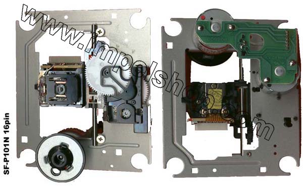

Wie ktoś, jaki jest typ lasera i kto go sprzedaje? W wieżyczce u syna jest na wygląd identyczny mechanizm, ale nie dokopałem się głębiej i nie mam symbolu.
SF-P101N tylko musisz zobaczyć ile pinów ma taśma łącząca płytę drukowaną z optyką laserową (15 lub 16)

Może jest ktoś chętny na mechanizm Sanyo SF-P101N? (16pin), taki jak tu:
Zapomniałem dodać, że jest nowy, nie używany, kupiłem go do naprawy wieżyczki syna, uszkodzona okazała się taśma łącząca laser z płytką drukowaną (przełamana ścieżka). Sprzedam z dużą "promocją".

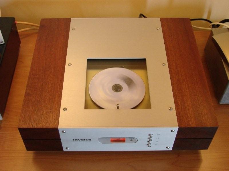

widzę ,że masz podobnego klona jak ja zrobiłem go ala Acient adio ,tylko zamiast granitu fornirowany mdf nie długo zapodam fotki

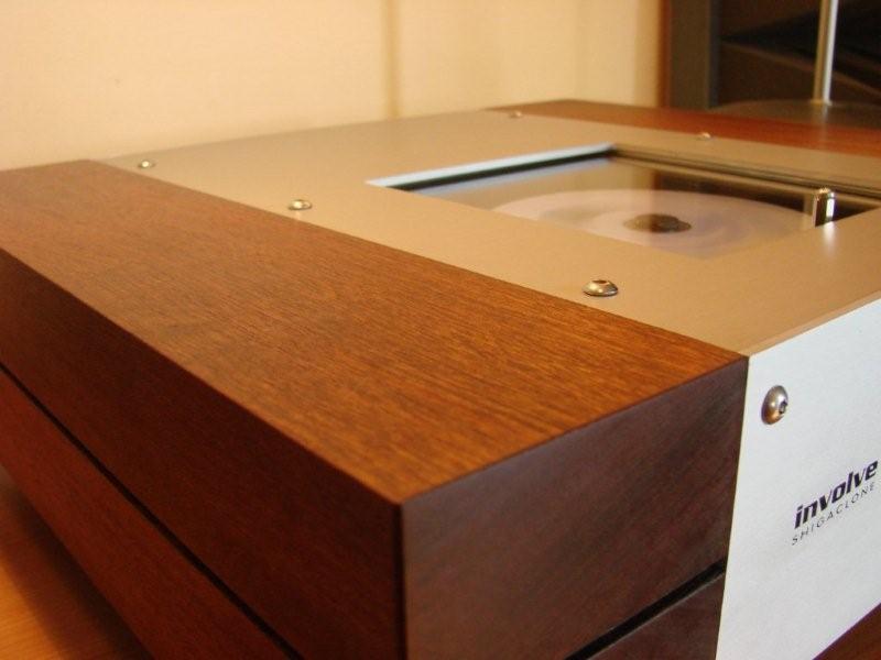

>involve serce się raduje jak takie arcydzieła oglądam.
ja od dwóch dni zamiast słuchać patrzę ;-)

Gratuluję Ci pięknej obudowy... Czy mógłbyś zapodać jej fotki od środka, a szczególnie jej górną część, gdzie jest okienko do ładowania płyty. Ciekaw jestem jak rozwiązałeś mechanizm otwierania okienka.
