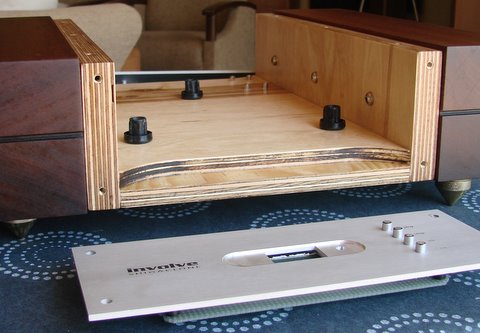

Akrylowa płytka przesuwa się po prowadnicy z aluminiowego profilu (z OBI lub Castoramy). Przycisk toc umieszczony pod górną blachą zwiera po zasunięciu płytki. Do zmiany jeszcze metalowy chwytak, chwilowo z tego co było pod ręką.
To ja jeszcze dwa pytania do involve. Czym przymocowałeś profil aluminiowy do płyty górnej? I gdzie zrobiłeś sitodruk na płycie czołowej?
Profil przykręcony do tulejek z gwintem M3, tulejki zgrzewane czy jakoś tak. Napisy są grawerowane i malowane czarną farbą, wykonane u grawera.

involve, 24 Maj 2009, 14:40
A możesz zdradzić gdzie robiłeś elementy aluminiowe i gdzie "zgrzali" Ci tulejki?
