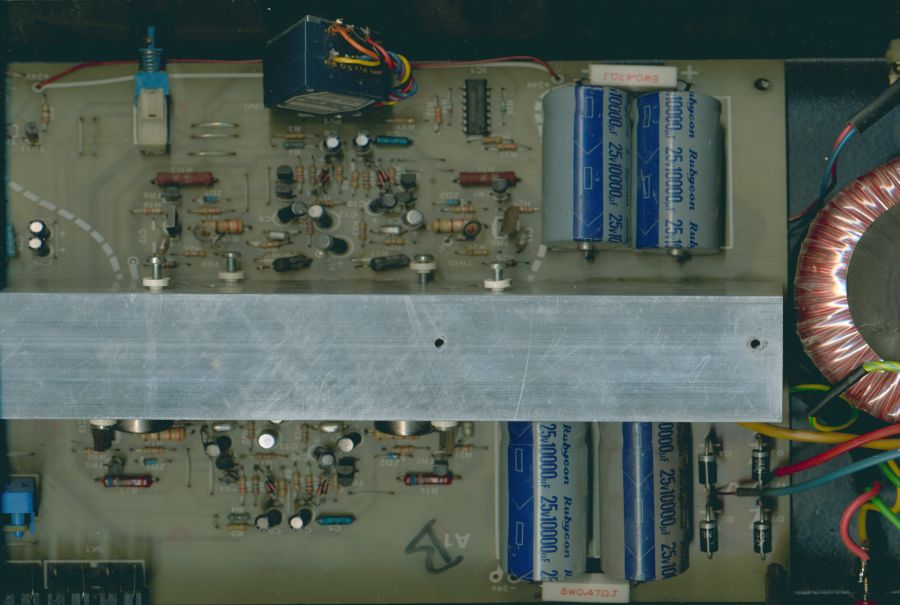

Dodam jeszcze zdjęcie środka mojego A1.
Zainteresowanym tematem mogę przesłać skan 6mb na maila

Naprawiałem kiedyś taki wzmacniacz i z reguły jak uszkodzone są tranzystory w końcówce to rezystory (wyjąłeś je z zasilacza pewnie) też są uszkodzone. Wymień i jedne i drugie. W przypadku rezystorów dałem ceramiczne drutowe, co do tranzystorów z orginałami jest problem z tego co pamiętam właściciel podjął decyzje żebym wsadził tam cokolwiek i dałem jakieś KD502 czy coś w ten klimat. Z tego co mówił nie słyszał jakiej super różnicy w jednym i drugim kanale ale sam jakoś dramatycznie tego nie odsłuchiwałem. Powodzenia.
tam maja byc zamienniki MJE15004G (PNP) są W TME CENA kole20ZŁ I MJE15003G (NPN) PRODUKCJI ON SEMI.. WYMIEN TEZ BD139, 140 STERUJACE...te wzmaki sa o dupe rozbic, palą sie czesto, co kilka miechów dostaje maila od kogos..nie warto w to pakowac kasy

Teraz uważniej spojrzałem na schemat. Rzeczywiście potencjometru nie ma, prąd spoczynkowy jest ustalony na sztywno.
Jeżeli mierzyłeś napięcia między wyprowadzeniami bazy i emitera, czyli na R29 i R15, to nie wygląda to jakoś skandalicznie.
Podejrzewam, że przyczyną usterki jest jakaś pierdółka. Na przykład w tym układzie zwarcie kolektora (obudowy) tranzystora mocy z masą może się zakończyć taką awarią.
Takie zwarcie może nastąpić jeżeli uszkodzona jest izolacja między obudowami tranzystorów, a radiatorem. Sprawdzałeś tą izolację?
izolacja wyglada bdb ale i tak mysle wsie pozmieniac
