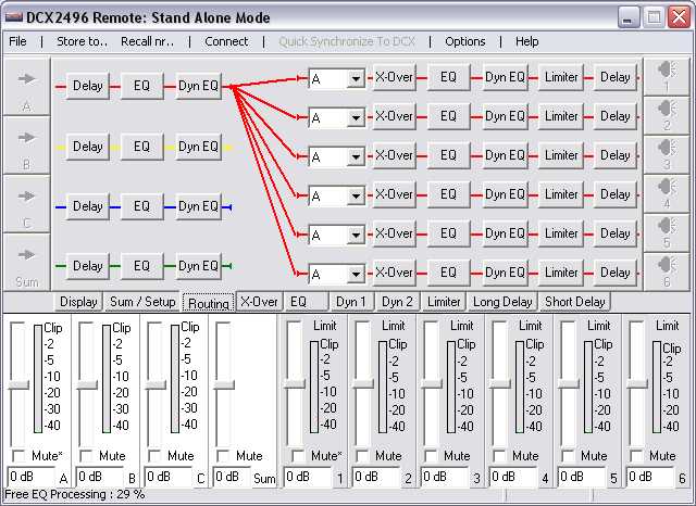

Rewela Panowie :) Bałem się dotykać manuali, bo z takimi rzeczami jest tak, że człowiek wszystkiego nie zrozumie dopóki nie dotknie i sam sie nie pobawi :) Dziękuję za odpowiedź, chciałem też zapytać o głośniki lecz chyba nie w tym temacie już żeby nie zaśmiecać.
