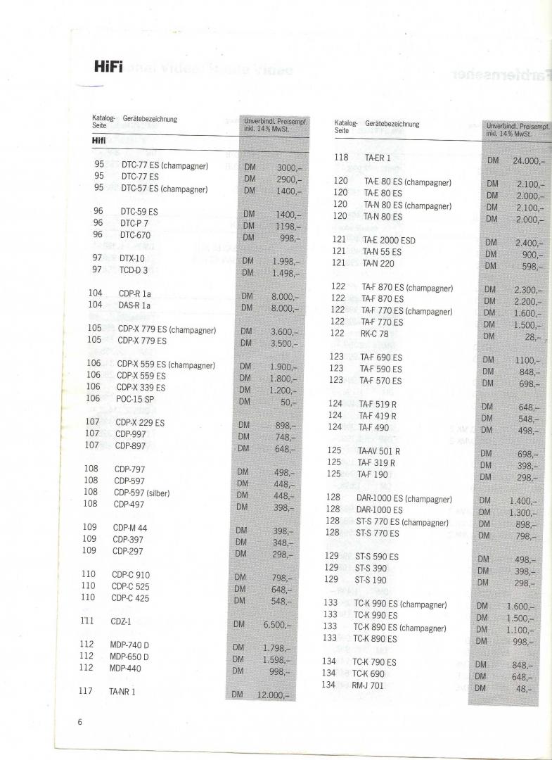

Przedstawiam cennik z mojego katalogu Sony z roku 1992/93 w walucie DM . Bardziej do porównania cen między modelami bo po ile dziś by była marka ? ostatnio po 2zł .
Edytowane przez Slawek38
Hi, Hi mój deck droższy o 100 marek od wzmacniacza...
Tak marka po 2 zł..
Ale jakby urealnić wartość to wyszłoby zapewne 1 marka = 1 euro. Ale w sumie to raczej się nie da zrobić. Programy przeliczające potrafią niezły kosmos w wynikach pokazać...

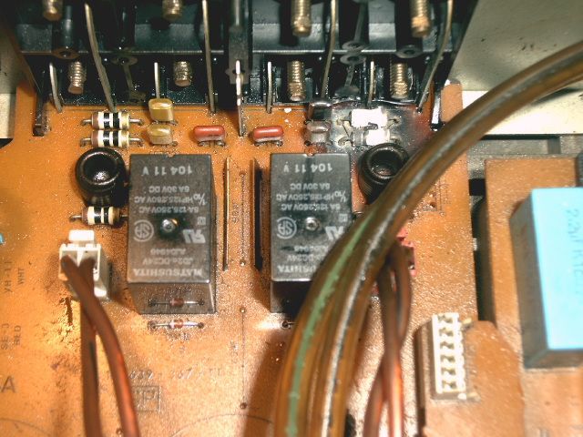

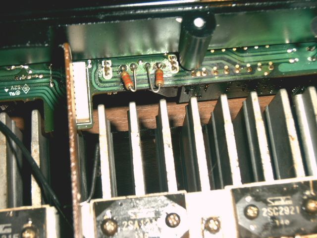

Mam taki podobny , nawet w nieco gorszym stanie optycznym - też przydało by mu sie mycie obudowy i tych wszystkich "płytek" w środku (muzg- ciekawe czym ty myjesz tą obudowe blaszaną i te płytki -czy to jakiś specjalny roztwór?...) tylko zmieniłem ogrinalne boczki na jaśniejsze, granitowe- bo te ciemne mi bardzo niepasują....
ponadto we wzmacniaczu ostatnio wymieniałem kondensatorki na nowe:
gniazda głośnikowe na nowe:
przerobiłem gniazdo słuchawkowe , tak aby szło zamykać klapke przy wsadzonej przejśćiówce na 3,5mm:
oraz wymieniłem przekaźniki i 4 elementy które osłabiały w orginale wysokie i średnie tony i zamulały brzmienie (wsadziłem elementy o wartośćiach 10x niższych niż orginalne czyli użyłem rezystorów dale 100ohm i kondensatorków mikowych 47pf )- tak jak mówi instr serwisowa po tej zmianie wzmacniacz gra zopełnie inaczej - lepiej, żwawiej i jest więcej przejrzystych wysokich i średnich tonów ! (na zdjęciu zaznaczone- ale jeszcze nie wymienione)
