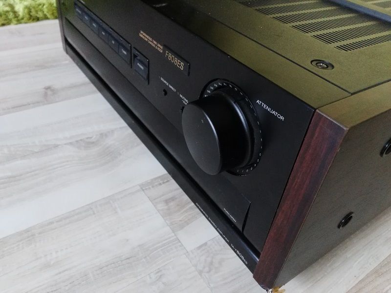

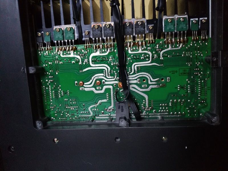

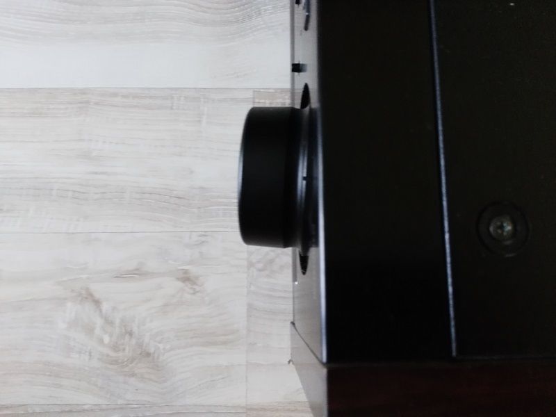

oto i zdjecia:

Sprzęt dobrze wygląda - tranzystory oryginalne, faktycznie oś potencjometru nieco przekrzywiona czeka cię jego demontaż. 808 ma fajny kompozyt w górnej części. Patrząc na schemat różnice są na poziomie dodanych elementów lub zmienionej wartości w stopniu wejściowym 100om i 1k dla germany + kondensator 47pf :-) są też różnice w preampie gramofonowym, dodany kondesator do opampa od tonów, w stopniu wejsciowym +47pf pózniej w stopniu wej. mosfet +33pf nastepnie na wyj. dodany rez+kond. + odsprzęgające 0,01u przy zasilaniu i na wyjściu słuchawkowym. Zrób przeróbkę i podziel się wrażeniami :-) jaka zwora i przerwa?
