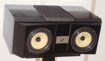

Mój centralny, kosztował ok 330 zł. (Nie jest to układ d'Appolito, bo ma częstotliowść podziału coś ponad 3,5kHz).
Z całym szacunkiem majmaj ale uważny czytelnik tego forum od razu rozpozna przetworniki Tonsila użyte w tym głośniku.
ps. odsyłam do wątku o klonach Totem Mite :), gra to jak Totem Mite :))
takie coś popełniłem rok temu - drogawo nieco...ale gra ślicznie...
