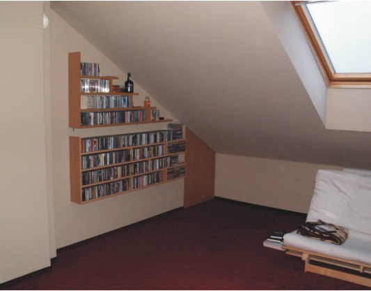

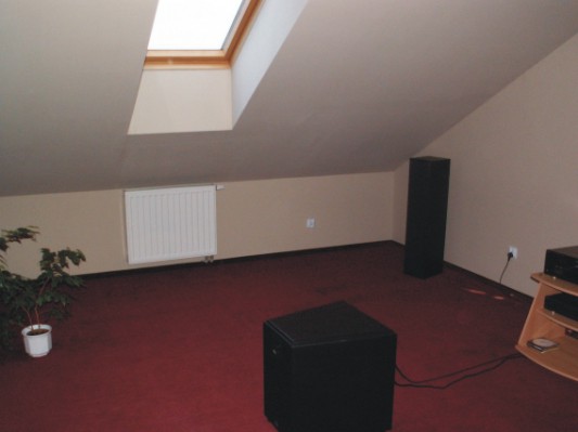

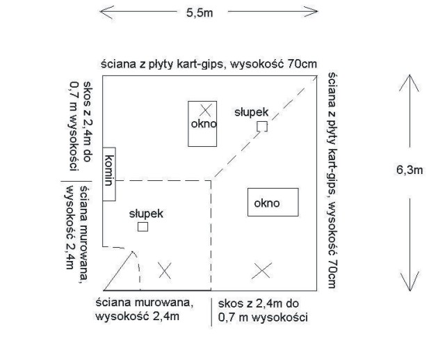

Chciałbym prosić Was o opinię nt. ustawienia kolumn, a także możliwych rozwiązań mających na celu poprawę akustyki pomieszczenia o wymiarach 5,5 na 6,3m. Są to wymiary podłogi, a ponieważ wyskokość 2,4 m występuje tylko w części pomieszczenia (około 3 na 3 metry), powierzchnia użytkowa jest bardzo przeciętna, kubatura pomieszczenia także nie zachwyca. Na całej powierzchni podłogowej jest wykładzina. Zaznaczyłem miejsca, gdzie znajdują się okna dachowe. "Krzyżykami" zaznaczyłem także dotyczczasowe (domyślne) miejsce kolumn (podłogowych) i miejsca odsłuchowego (leżanki). Proszę się nie sugerować starym sprzętem - celowo tę kwestię omijam.
Zamierzam się przygotować do remontu uprzyjemniającego wrażenia odsłuchowe
Z góry dziękuję za pomoc i wszelkie komentarze.

Kolumny powinny mieć w miarę symetryczne otoczenie wokół siebie. Tak jak jest teraz, czyli jedną kolumnę mamy ustawioną pod silnym skosem dachowym, drugą na ścianie o normalnej wysokości, to nie jest za dobrze. Lewa kolumna może łatwiej wchodzić w interakcję z pomieszczeniem i dawać podbicie basu. Może to prowadzić do zachwiania stereofonii i innych nieporządanych efektów. Myślę, że wystarczy ustawić sprzęt tak, aby była symetria, tzn. obie kolumny dać na ścianę ze skosem dachowym.
Zgadzam się z Yulem,ustawienie kolumn na tamtej ścianie powinno być najlepsze,warto pomyśleć o wytłumieniu bocznych ścian w miejscach pierwszych odbić dźwięku,można przykleić tam panele akustyczne,albo postawić miękkie fotele,które przydadzą się ,gdy przyjdą znajomi,trochę więcej mebli napewno nie zaszkodzi.Masz komfortową sytuację,każde ustawienie możesz sprawdzić,wystarczy tylko kilka razy przestawić sprzęt i posłuchać.

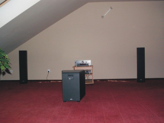

Nowa propozycja z ustawieniem.
^ebony
pokój jest zbliżony do kwadratu.
od dotychczasowych prób zdecydowanie lepsze efekty powinno dać ustawienie diagonalne z kolumnami mniej więcej pod oknami połaciowymi (tzn. w okolicach połowy ścian "północnej" i "wschodniej") i miejscem odsłuchu z grubsza przy "południowo-zachodnim" słupku.
problem w tym, że pewnie nie dasz rady sensownie zaaranżować pomieszczenia przy takim układzie - chyba, że ma służyć tylko odsłuchom.
ale gorąco zachęcam do wykonania takiego eksperymentu przynajmniej celem sprawdzenia brzmienia - prawdopodobnie będzie zupełnie inaczej (lepiej) niż we wcześniejszych konfiguracjach.
^majorka
możliwe.
o kwadratowych pomieszczeniach i problemach akustycznych było mnóstwo na forum, użyj wyszukiwarki.
możesz się też pobawić kalkulatorami Hunecke:
Tak właśnie początkowo chciałem zrobić, ale napotkałem na pewne opory natury, powiedziałbym, żeńskiej.
No bo jak wytłumaczyć kobiecie, że takie ustawienie jest najlepsze, skoro dochodzą względy estetyczne...
Na razie zastanawiam się nad ww. opcją.
Zrobiłem porównanie 3 wariantów:
1. Ustawienie jak na początku tematu, ale oddaliłem kolumny o jakiś metr od ściany. Miejsce odsłuchu również odsunąłem od ściany w kierunku kolumn.
2. Ustawienie, z kolumnami pod ścianą zachodnią, a kanapą po stronie wschodniej (oddalone od ścian o ok 1-1,5m).
3. Propozycja donga - ustawienie diagonalne z kolumnami pod oknami połaciowymi. Miejsce odsłuchu prz słupku obok drzwi.
Pierwsze wnioski:
- Mocniejszy bas w (1), czego można było się spodziewać. O dziwno, po odsunięciu kolumn od ścian, bas był mocny, ale nie męczący, bardziej odczuwalny, pełniejszy. Większa przestrzeń niż w (2)
- W (2) bas krótszy, bardziej kontrolowany, bardziej subtelny. Wokal bardziej wysunięty przed scenę, większa neutralność w stosunku do (1). Dźwięk bardziej bezpośredni, wrażenie mniejszego pomieszczenia odsłuchowego.
- Ustawienie (3) niestety nie przypadło mi do gustu. Wrażenie ogromnej przestrzenności, która przytłacza detaliczność i bezpośredniość. Przy takim ustawieniu kolumn, "cały pokój gra".
