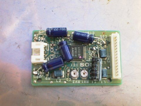

Sony 57ES podczas odtwarzania z taśmy słychać trzaski oprócz muzyki. Jaka może być tego przyczyna? Jako DAC wszystko jest OK.
Właśnie jestem w trakcie doprowadzania takiego samego DAT-a do porządku. Oprócz pospadanych zawleczek w mechanizmie, okazało się po naprawie mechanizmu, że jest taka sama usterka jak u Ciebie. Było to typowe w tych magnetofonach uszkodzenie kondensatorów elektrolitycznych w module wzmacniacza odczytu i zapisu. Po wymianie elektrolitów wszystko jest ok. Pozostał jeszcze u mnie problem regulacji toru przesuwu bo ktoś wcześniej go rozregulował. Magnetofon to co sam nagra odtwarza perfekcyjnie a nagrania z innego DAT-a (DTC-690) czasem potrafią "zaskrzypieć".

Kupiłem go głownie jako DAC'a ale jeśli jest możliwość przywrócenia go do sprawności jako DAT to czemu nie. Czy mógłbyś coś więcej napisać na temat naprawy tej usterki ?
To jest ten moduł do którego wpięta jest wtyczka od głowic. Masz zdjęcie samego modułu i zdjęcie z wymienionymi kondensatorami. Tu ktoś zamontował elektrolity do montażu przewlekanego i wygląda to niespecjalnie i może się nie chcieć zmieścić pod przykrywką. Zresztą wyginanie ich potem może spowodować oderwanie pada (punktu lutowniczego) od płytki i będzie bieda. Najlepiej wymienić na takie same SMD. Koszt kondensatorków 4szt 22uF/6,3V i 1szt 4,7uF/35V to groszowa sprawa. U mnie jeden był ewidentnie wylany i zapaskudził płytkę. Ale druk nie był zniszczony. Jak już wymieniasz to wymień oczywiście wszystkie. W mechanizmie występują takie plastikowe zabezpieczenia, większości ruchomych elementów. One pękają i spadają. U mnie w 57 spadło zabezpieczenie od dźwigni poruszającej lewą rolkę która naciąga i opasuje taśmę w koło bębna. Pęknięte zabezpieczenia trzeba pozakładać i zabezpieczyć np. kropeleczką kleju. Przy okazji jak mechanizm rozbierzesz to zdemontuj wszystkie kółeczka zębate w przekładni napędzającej mechanizm tych kołków opasujących. U mnie jeden - ten z wkręcaną śrubką był prawie zatarty. Ja rozebrałem jeszcze mechanizm zębatek napędzających rolki - te od przewijania i dowijania. Miały duży opór i magnetofon ciężko przewijał i przy wyjmowaniu kasety nie zdążał zwinąć taśmy do kasety. Taśma niszczona była podczas eject.
Oto zdjęcia modułu.

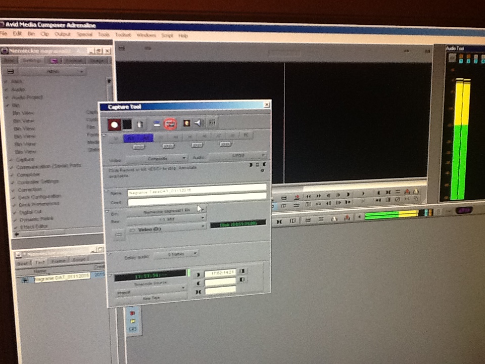

Kopiowanie po cyfrze z magnetofonu DAT. Trochę za profesjonalnie ale chciałem aby te nagrania wcześniej zgrane z taśmy magnetofonu szpulowego perfekcyjnie były z archiwizowane i teraz digital remastering. A magnetofon Dat to poczciwy Sony 59ES ze skalibrowanym mechanizmem pod Kasety DDS przez kolegę który był serwisantem sony. Odkupiłem go 8 lat temu a był on pierwszym właścicielem i jestem wyjątkowo bardzo z niego zadowolony. Już takich 1bitowych przetworników nie robią a blisko mu brzmieniem do analogu. Pozdrawiam użytkowników dat

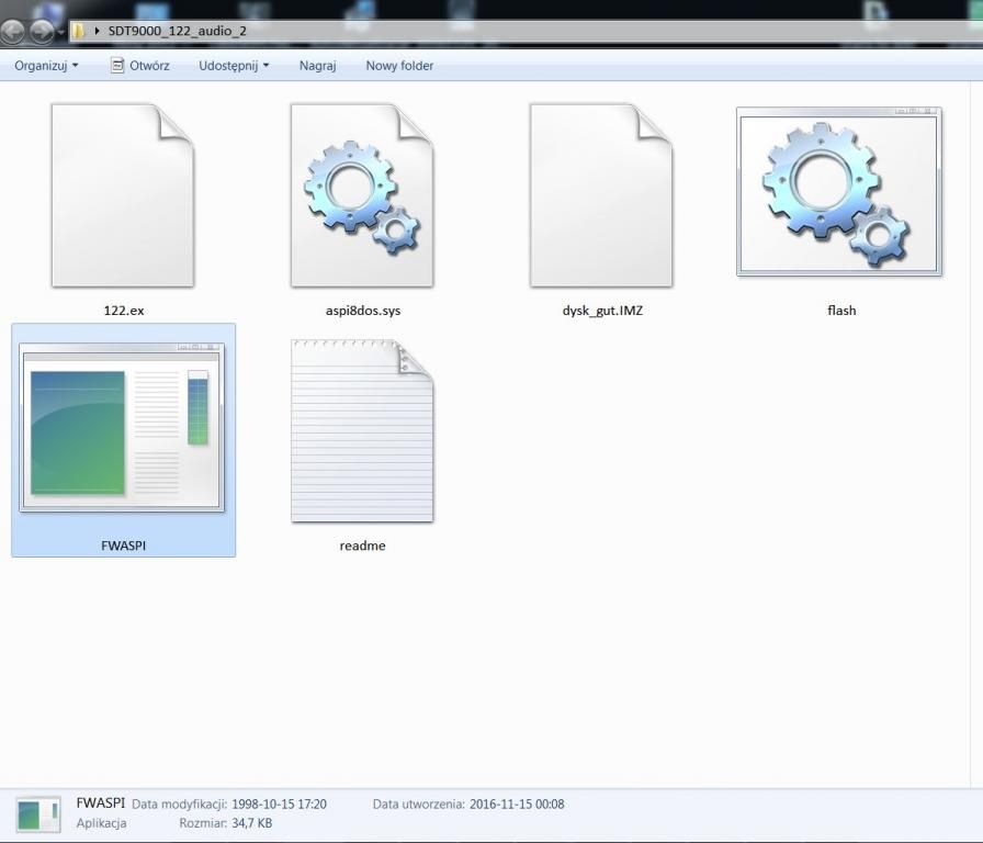

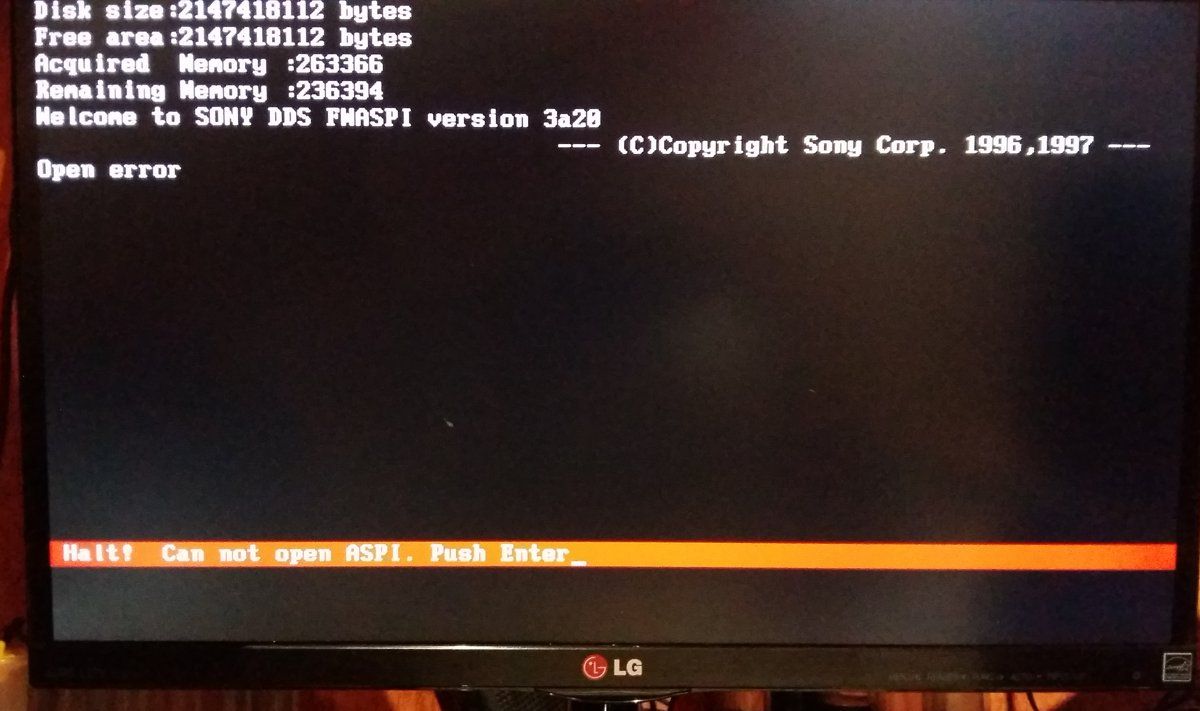

Pytanie dla znawców tematów PC DAT AUDIO. Posiadam streamer sdt9000. Jak zaktualizować go do wersji 12,2. Przy próbie wgrania pojawia się błąd. Nie wiem czy mój jest przystosowany do audio. W załączniku przesyłam zdjęcie chipów mojego streamera, oraz błędu jaki mi wyskakuje podczas "dosowej" aktualizacji. Ogólnie streamer widoczny jest w windowsie jako stacja taśm.Podłączyłem przez kontroler adaptec AHA2930. Sterownik ADAPTEC 5.5.5.0, sterownik sony pochodzi od microsoftu : 6.1.7600 . Nie posiadam tez oprogramowania WaveDAT, czy posiada ktoś testową wersję ? Wysyłam tez liste plików do aktualizacji streamera, moze brakuje tam jakiegoś pliku.
