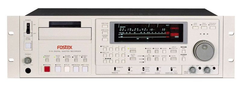

Musze wybrać Tascam DA-40
albo Fostex D-15 ?
Dziękuje za opinie.
17 godzin temu, andy.7 napisał:
Musze wybrać
Wybierz mniej używany i przede wszystkim w 100% sprawny albo zrezygnuj z mało sensownego w dzisiejszych czasach nabytku, chyba że podstawą jest sentyment do takiego historycznego sprzętu.

37 minut temu, andy.7 napisał:
Zostawie Fostexa jest bardziej pro. Nie chodzi o sentyment tylko zostało do odsłuchu ponad 100 kaset i potrzebny jest DAT.
A w takim przypadku to tak, nawet w celu zgrania ich do plików.
