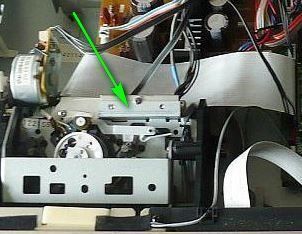

Witam kolegów, trafił mi się DTC-55ES i przetwornik chodzi ale nie nagrywa i nie odtwarza kasety, z tego co zauważyłem to głowica chyba za ciężko się obraca tzn. po zakręceniu palcem obraca się około 3 obroty i staje.
Czy zatarte jakieś łożysko? Czy co?

To zjawisko trzeba usunąć (czyszczenie). Uwaga, należy to robić ostrożnie bo w bębnie obrotowym zamontowane są głowice, które są bardzo cienkie i łatwo podatne na uszkodzenie. Nawet czyszczenie takich głowic wymaga doświadczenia. Bęben po ruszeniu palcem (ostrożnie !) powinien wykonać bez problemu kilkanaście a nawet kilkadziesiąt obrotów. Głowice w bębnie mają grubość 11um, to jest 0,011mm, dlatego ostrożnie ! Dotknięcie może je nieodwracalnie uszkodzić.

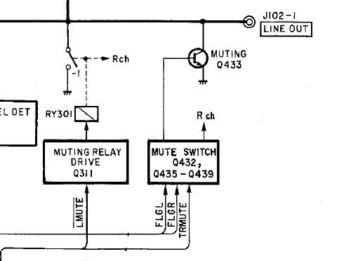

Pierwszy traf, to układ "Mute". Jeśli nie słychać "klapania" przekaźnika po włączeniu odtwarzania lub nagrywania "bez taśmy", to raczej na pewno układ "Mute".

Po włożeniu taśmy, wciśnięciu odtwarzania, pół sekundy po uciszeniu się mechanizmów słychać wyraźne kliknięcie ze środka, nie z mechanizmu. Mimo nagrania na taśmie wskaźniki milczą a sygnał 48 kHz mruga jakby nic na taśmie nie było. Przy nagrywaniu identycznie, nie słychać doprowadzanego sygnału a wskaźniki martwe.
Dzięki za zainteresowanie.
Po sprawdzeniu sprostowanie: podczas nagrywania i w trybie AD-DA słychać doprowadzany sygnał, wskaźniki pracują.
Wyschnięte kondensatory elektrolityczne w module RF, który znajduje się w metalowej puszce przymocowanej do korpusu mechanizmu.
