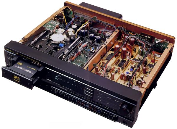

Panowie a co powiecie na coś takiego, własnie jest w drodze do mnie, podobno giga maszyna ale aby napewno? :
