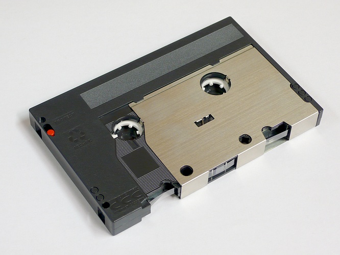

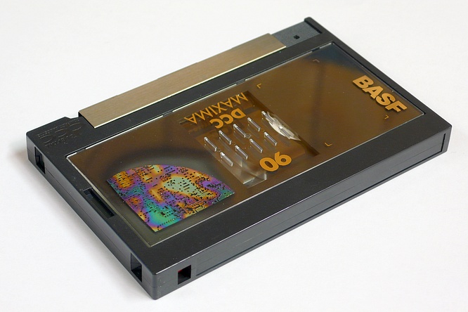

Bzdura. Magnetofony DCC tylko odtwarzaja kasety analogowe i to z jakoscia gorsza od topowych deckow. Zapis natomiast odbywa sie na specjalnych kasetach. Takich jak na zalaczonym zdjeciu.

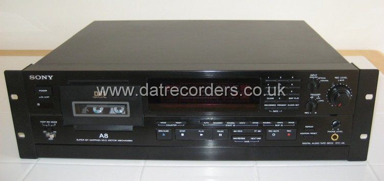

No, ale na razie są to tylko ogólnikowe wywody. Przyjedzie PCM-7030, zrobię do niego kable i wówczas ocenię. Jednakże bez względu na efekty, zostanie ze mną na zawsze, chociażby tylko jako recorder. Póki co, DTC-A8 gra dobrze. Na zdjęciu, jego wnętrze.
