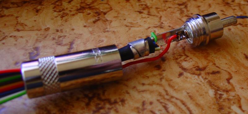

IC wykonany z 12to przewodowej taśmy. Sygnał puszczony zewnętrznymi przewodami, reszta nie podłączona. Długość 1m. Pojemność zmienia się wraz ze zmianami ułożenia kabla. Przy kablu zwiniętym pojemność wynosi 35pF. Przy kablu w miarę wyprostowanym 27pF. Koszt - około 15zł, uzależniony od zastosowanych wtyków. DIY
...a wygląda to tak:
